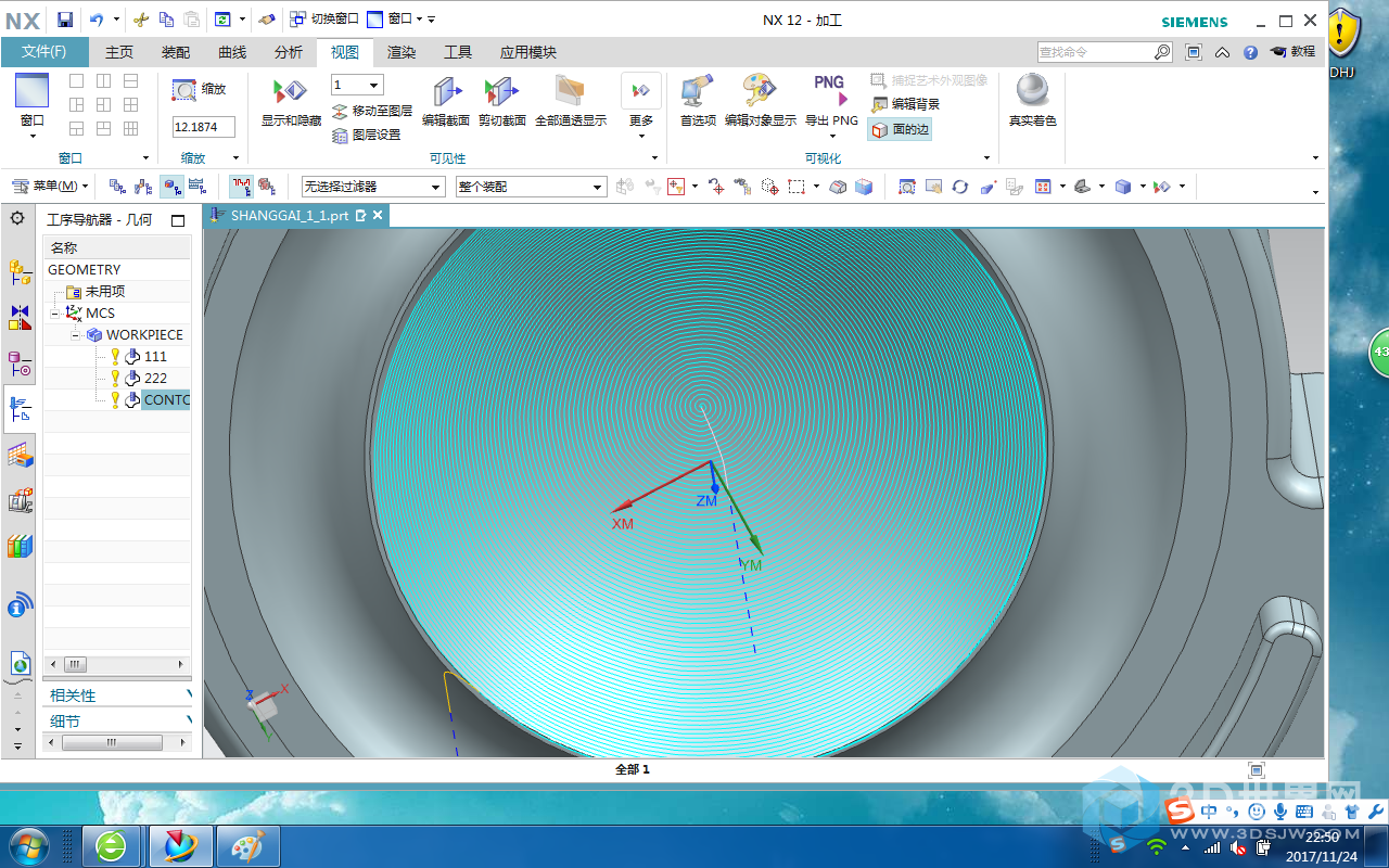

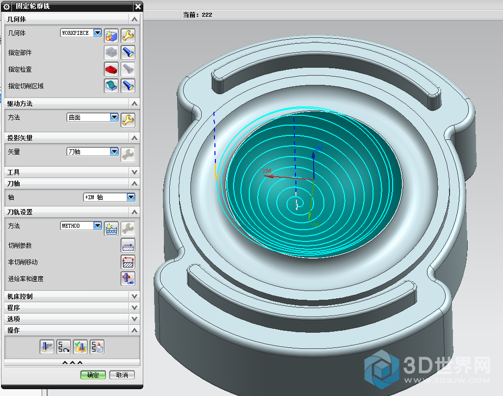

本人新手刚刚独立编程做产品,在加工如图一个样件的时候,用固定轮廓铣跑螺旋的方式加工曲面.如图A的外曲面刀轨正常,但如图B的中间曲面的刀轨却出现偏心现象。
研究了好久没有解决,敬请论坛高手指导,感谢!
(UG文件如附件,8.5版本的)

上传个3D图,看看

你改区域铣削试试

你这还是偏心的啊

区域铣削没问题,但客户介意区域铣削的刀纹不好看。
