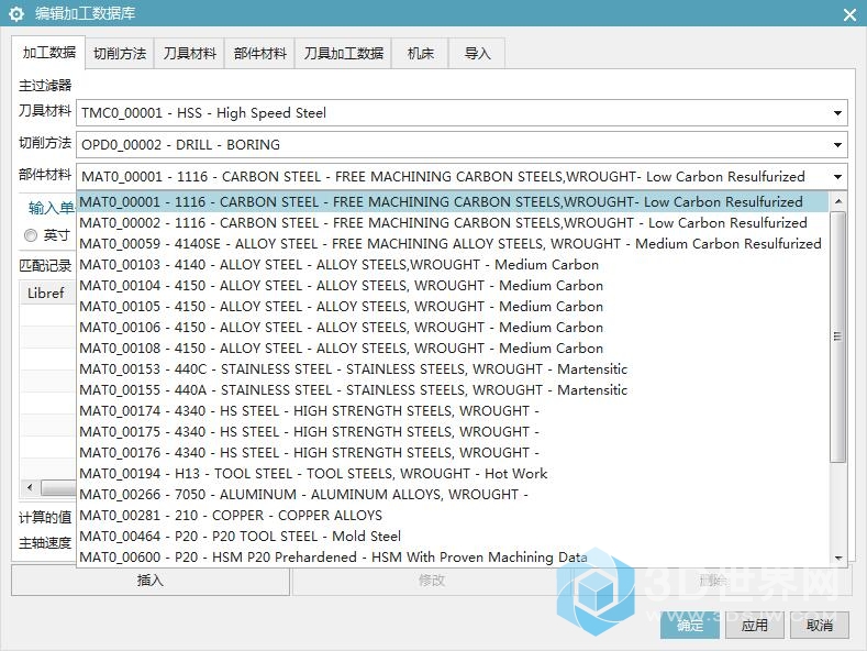

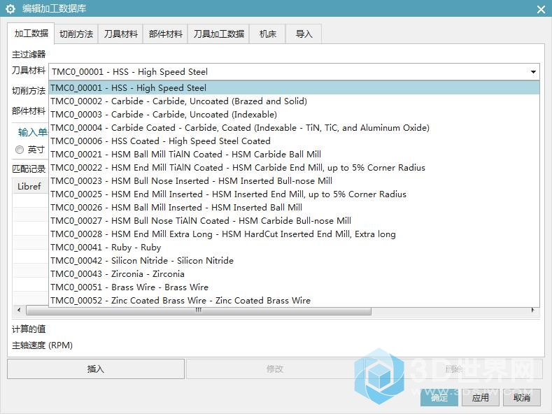

面对这个界面,完全不知怎么搞,要怎么汉化呢?平常又搞不到刀具代码和材料代码之类的,想按照某些大师说的做模板和刀具库,问题是刀具大小或材料一变更就又得重新做……我想要的是能定义不同刀具材质对应不同工件材质和状态的线速度,每齿切削量和步距和深度的设置方法,我想,很多编程工程师都需要这样的一种方法吧?

做很多把那还是太麻烦了,若能克服掉截图里那些东西,所有参数都是自动生成的,比如,换一把小刀清角,只需要设定刀具材料,切削方法直接可以不变,设好参考,省得去改重复的参数

做刀库就的了

做刀库不能让速度随材料不同而变化呀

好像刀具参数可以把出来参数附上,怎样的话你同样直径的刀具就用做很多把了!

去看看我做的刀库数据库吧可能可以帮到你

你帖子我看过了,主要是差材料数据这一块,比如说,同样是硬质合金刀,切铜料和钢料(模具钢,碳钢,不锈钢等)速度是完全不同的,有时候还搞POM,特氟龙这类材料
