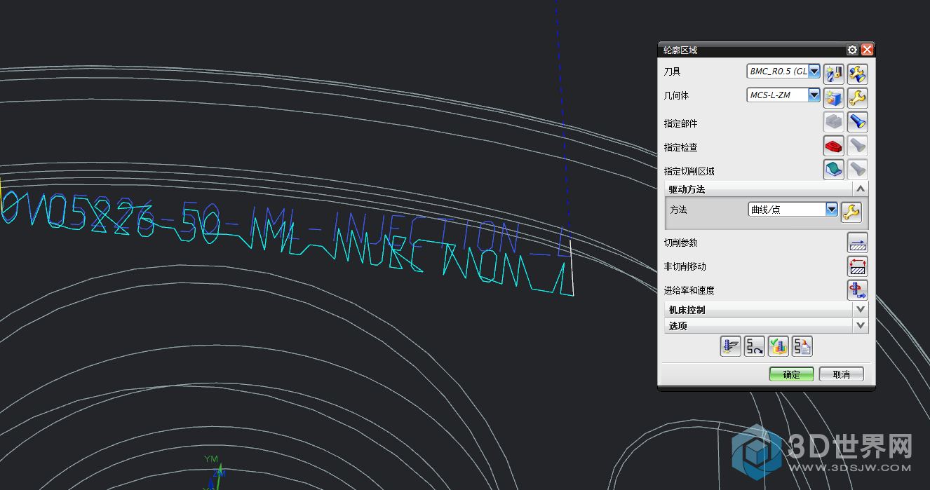

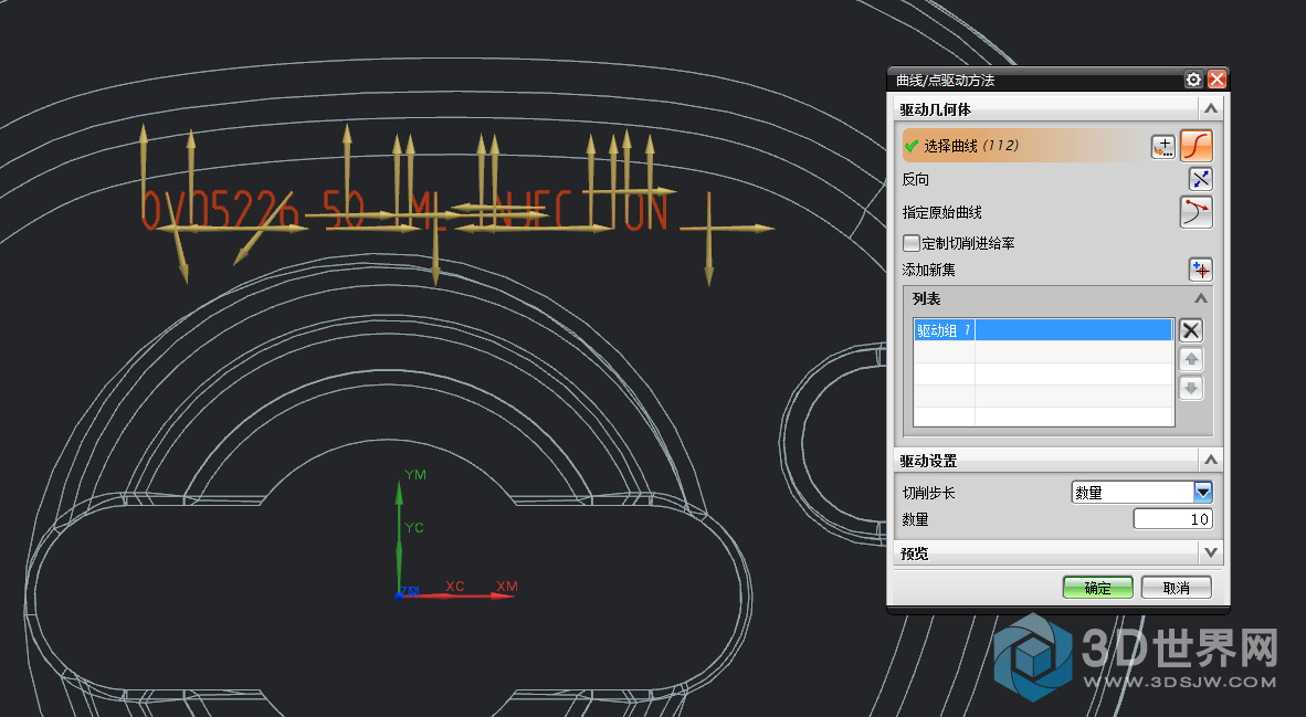

选曲线/点作为驱动方法时,遇到线比较多的时候,单选太浪费时间,框选的话所有曲线在一个驱动组里,刀路不抬刀,没法加工。求助各位大神

发表于 2017-11-12 10:43:47 | 只看该作者
用2D刻字试试

 楼主| 发表于 2017-11-12 14:57:52 | 只看该作者
要刻在曲面上,2D行不通
