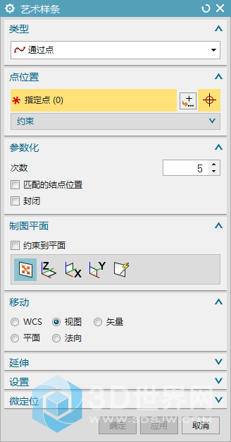

使用NX12.0几天了, 感觉还不错,但今天突然发现;插入——曲线——样条曲线,菜单里面没有了文件中的点命令。我们有时候经常要做四轴加工会用到这个命令,希望知道的老铁们支招。

我记得那个好像叫“样条”吧,艺术样条没有调入点的功能。
