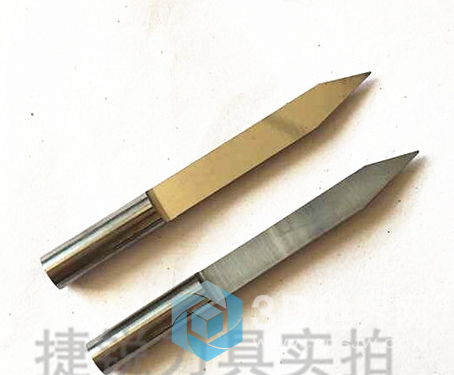

直径6个,,锥度10度头是0.4的,怎么添加

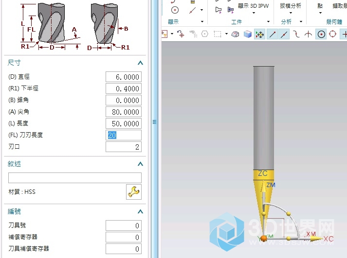

按照你给的参数写,另外添加一个D6刀柄就可!
