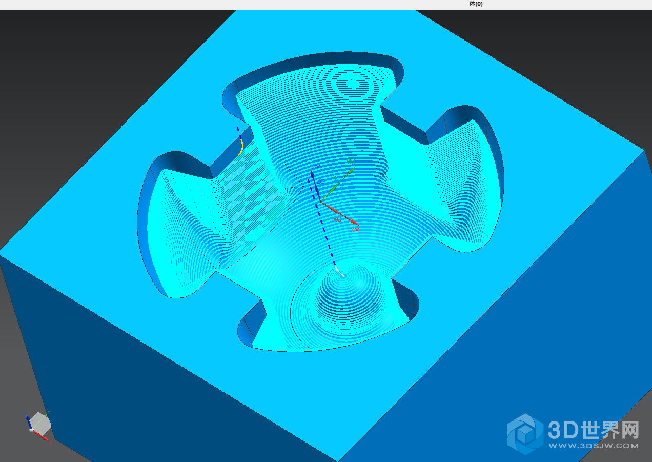

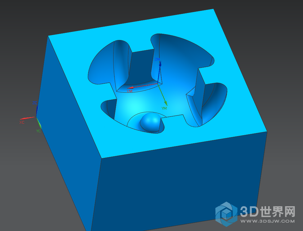

[分享] UG螺旋等距练手。有思路的可以讨论下

固定轴曲面螺旋铣

抽取相交线  回转做驱动面  然后投影矢量选择朝向驱动体
