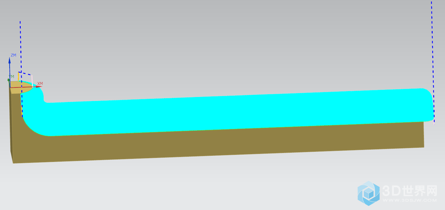

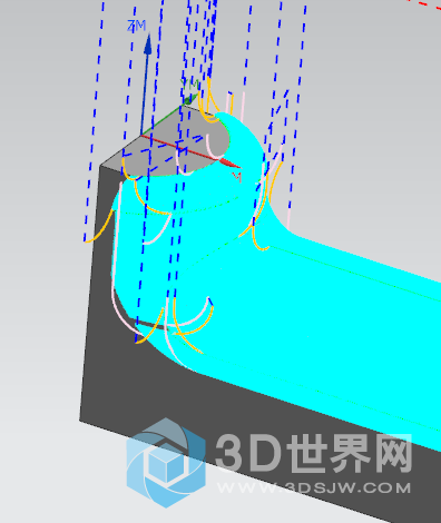

麻烦大家帮我看一下区域铣哪错了?图1是人家的刀路,图2是我的刀路,我搞了几个小时都没搞出来,实在没办法了,才请大家指点一下,文件是10.0的。再次感谢!!!

兄弟,你好!希望罗工的回答能帮到你:把在边缘出滚刀勾上就好了。

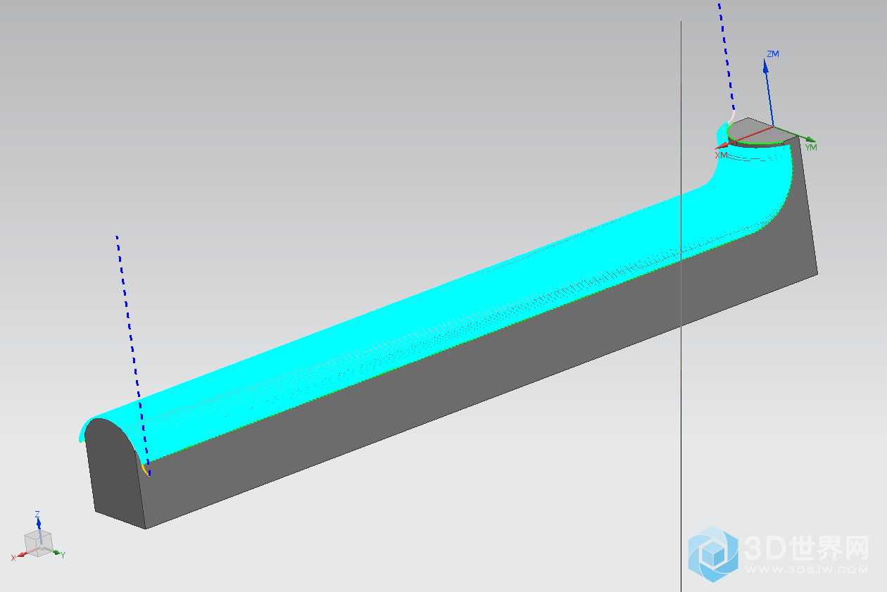

这是我做的

在边上滚动刀具    或者在边上延伸      你这个图用曲面或者流线比较好

把这个勾选就行了

谢谢大家的指点之恩,终于搞明白了!
