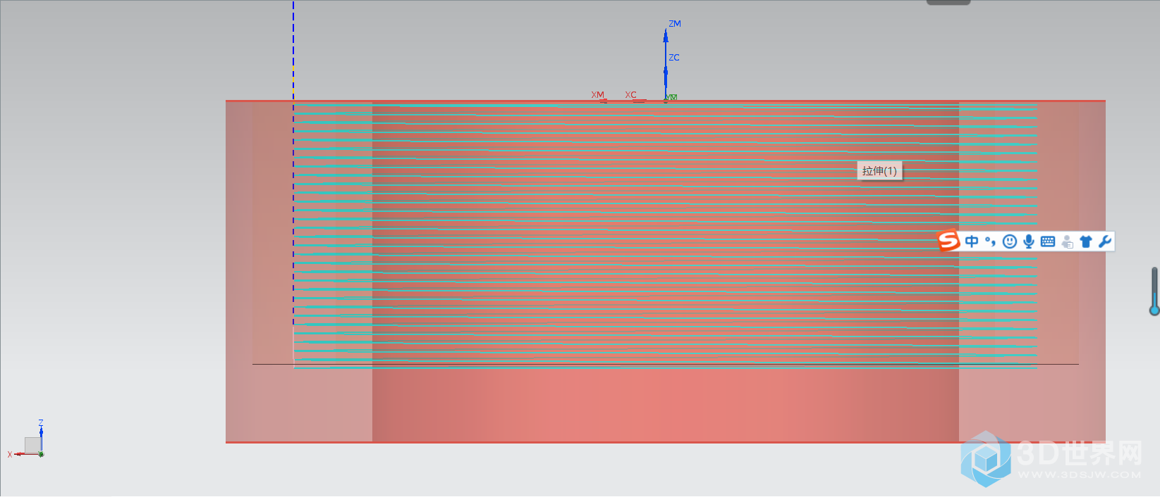

[求助] 2D 铣槽 为什么搞不出来不抬刀的刀路 请大师指点

发表于 2017-10-9 13:33:18 | 只看该作者
改变一下切削方向或者流线顺序

下午的时光* 发表于 2017-10-8 22:45
这样吧  ?   你把每层下刀为 0   斜坡度给少点  高度改为  指定底面到顶层的距离 +0.3 安全高度即可!
懂了

 楼主| 发表于 2017-10-9 20:21:37 | 只看该作者
固定轴 搞出来了  刀路是根据驱动面生成的    但是不明白为什么底面是过切的   参数改了老半天  也没变化

liu946980290 发表于 2017-10-9 12:49
我试了固定轴   但是  起刀点总是在槽底
你还是把 基础刀路视频 看看吧
