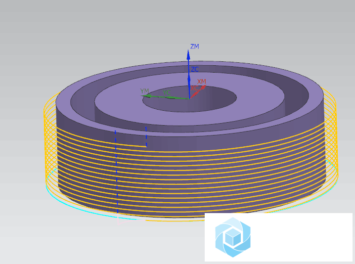

我用斜向进到 出来的是往复   抬刀的
补充内容 (2017-10-9 20:16):
5楼 6楼的方法  懂了

自己先顶一下  我想要那种像CAM  一样的螺旋式的下刀    或者是斜向不抬刀

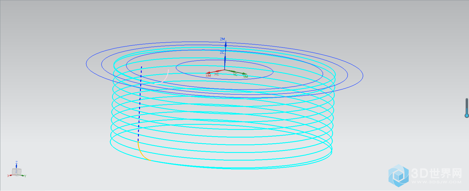

这样吧  ?   你把每层下刀为 0   斜坡度给少点  高度改为  指定底面到顶层的距离 +0.3 安全高度即可!

固定轴  可以

我试了固定轴   但是  起刀点总是在槽底
