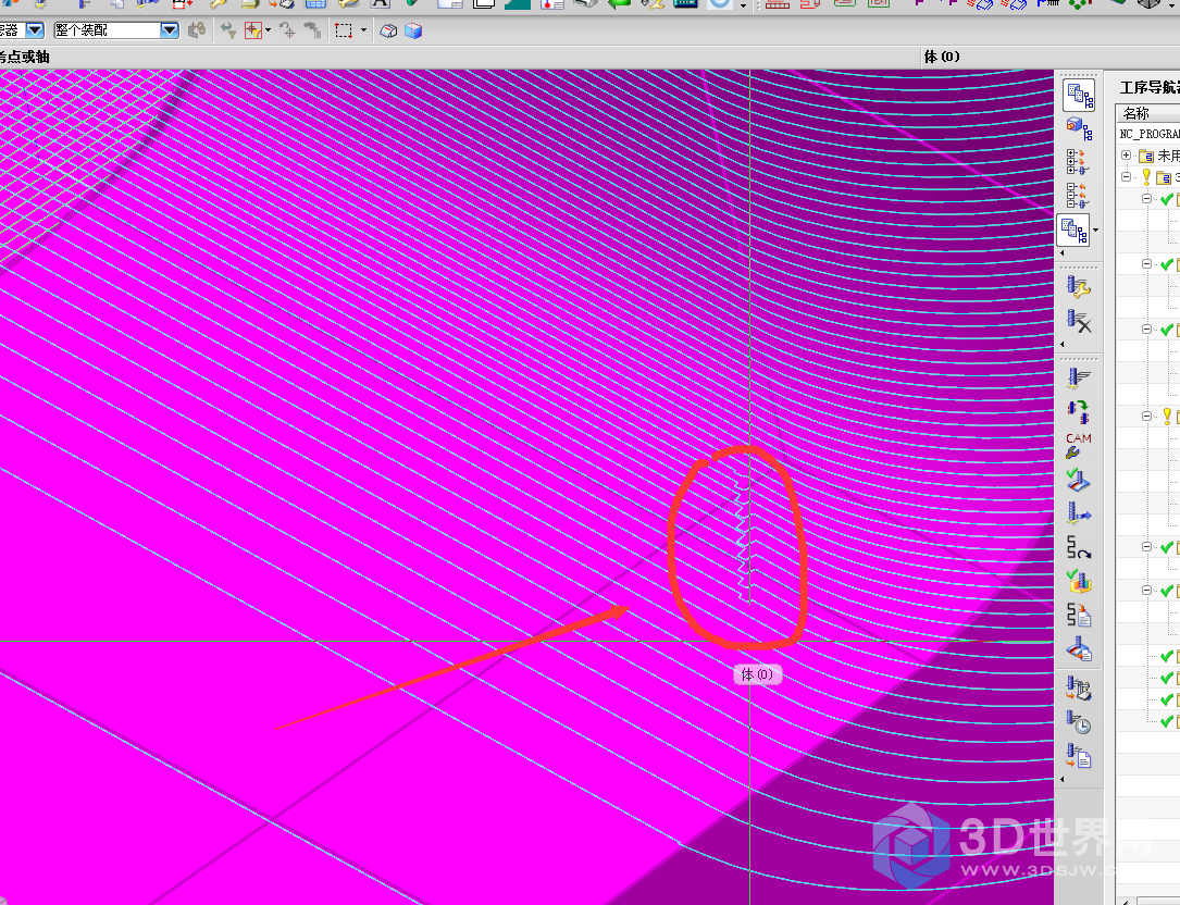

使用切削层加密后 ,刀路出现异形的扭曲,不放大看还看不到,过切检查都检查不出来  ,  锣出来才知道过切 了

分析,检查几何体,
肯定是这个地方图有问题

图绝对没问题  我这是一个铜公在基准台上排多个位  有的有  有的没有

兄弟,你好!希望罗工的回答能帮到你:体没有问题,说明你操作百分百参数冲突了。这种情况UG4.0出得最多。一般原因为选区域面加工就会出现,延伸多了也会出现,这被大师称为挤刀路。

看看是不是精度问题

有一点  我把精度调成0.001就没有了

没有选面 是用体  再用边界框范围
