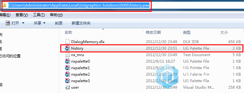

发表于 2017-9-28 15:04:31 | 只看该作者
试试清除历史记录文件。
这部分的内容一般是保存在history.pax中的
C:\Users\Administrator\AppData\Local\Unigraphics Solutions\NX6\history.pax中,
删掉history和DialogMemory.dlx.
Rank: 2
358
 楼主| 发表于 2017-9-30 10:41:13 | 只看该作者
非常好用 感谢兄弟
