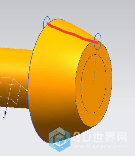

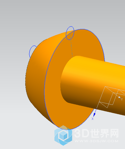

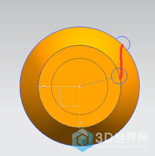

发表于 2017-9-20 23:46:52 | 只看该作者 回帖奖励 |倒序浏览 |阅读模式
如图,我想在红线连接的两个圆做一条线,或拿两个圆做一个管道,一个圆在右端面,一个一个圆在左端面,两圆有个30度夹角。
不知道如何解决,谢谢各位啦!!!

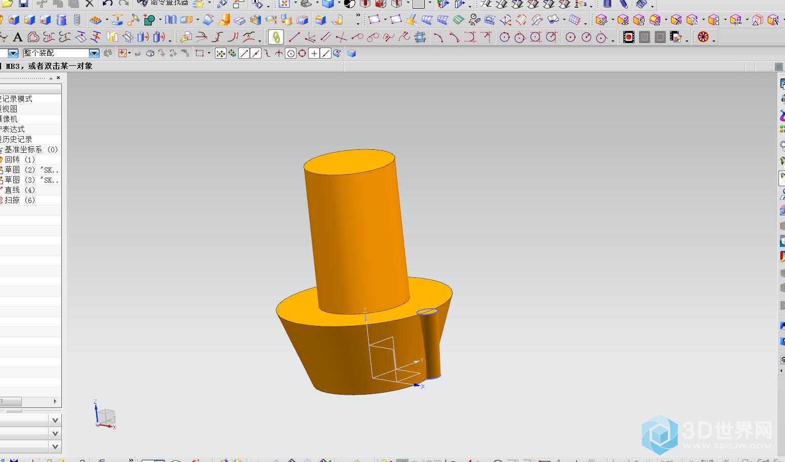

发表于 2017-9-21 08:53:46 | 只看该作者
是这样吗?

发表于 2017-9-21 09:57:05 | 只看该作者
用曲线命令,不要用草图曲线就可以了

 楼主| 发表于 2017-9-21 11:20:32 | 只看该作者
是这样,求教
322
5457
 楼主| 发表于 2017-9-21 11:22:23 | 只看该作者
是这样,求教,你直接做实体解释,🙏

 楼主| 发表于 2017-9-21 11:24:51 | 只看该作者
风大于雨 发表于 2017-9-21 09:57
用曲线命令,不要用草图曲线就可以了
好的,谢谢,我做先

发表于 2017-9-21 11:58:06 | 只看该作者
唐乐 发表于 2017-9-21 11:22
是这样,求教,你直接做实体解释,🙏
_model20.prt (198.5 KB, 下载次数: 8)

 楼主| 发表于 2017-9-21 18:37:55 | 只看该作者
感谢师傅指点,谢谢你了!
