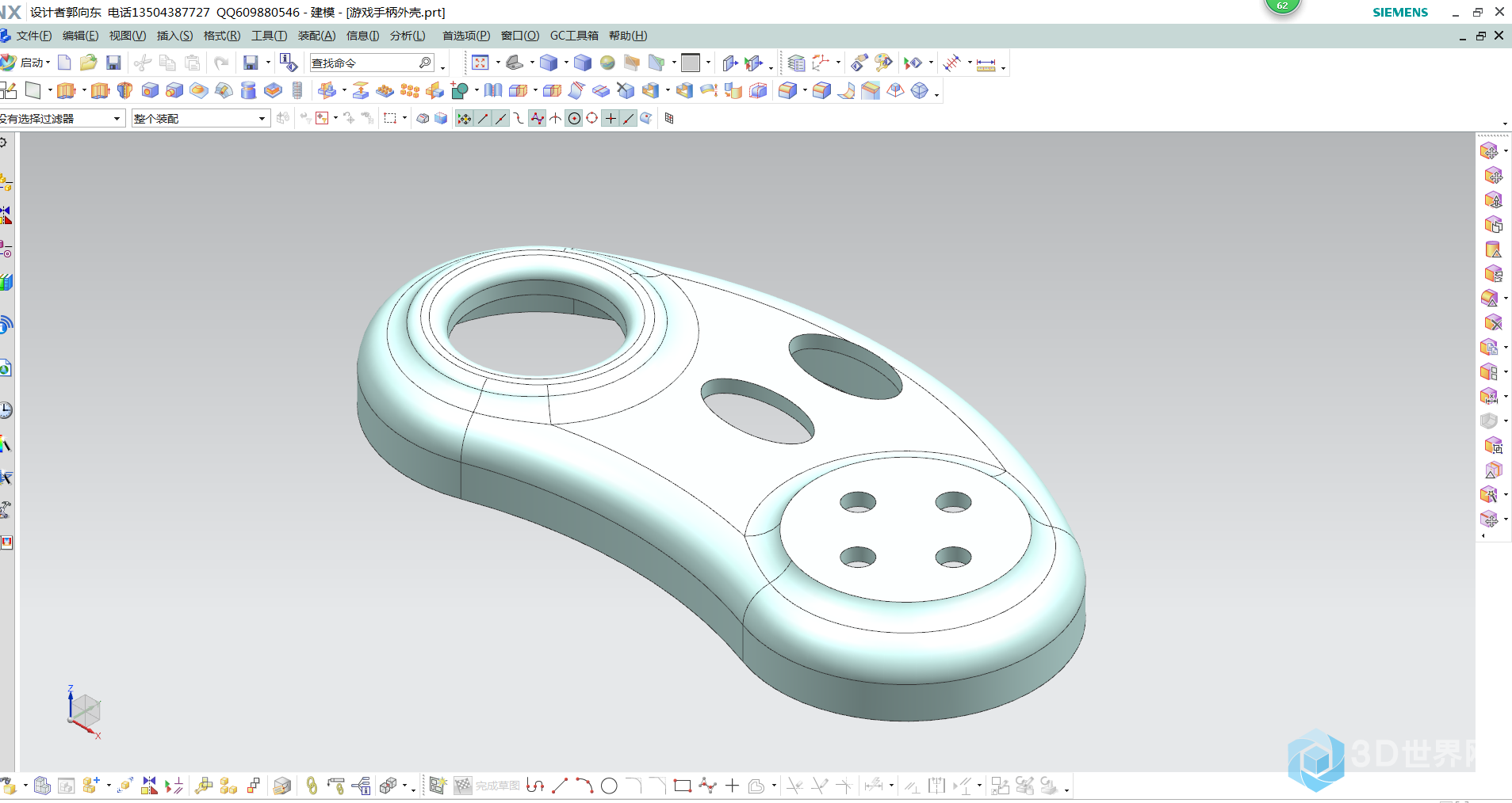

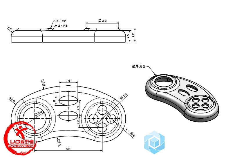

主要是做机械方面的 由于爱好每天做做造型,有不足之处高手多多指教

发表于 2017-9-15 11:25:25 | 只看该作者
看图少了一个R角

 楼主| 发表于 2017-9-15 14:38:03 | 只看该作者
对  我发了才看见失误了,多多指教
