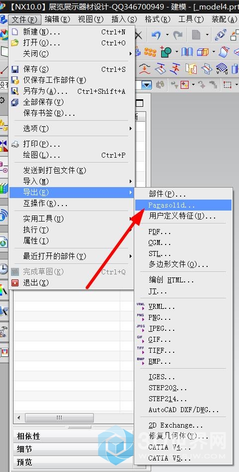

大家好,我想请问一个问题。高版本模板怎么转低版本,这个有办法可以解决吗?谢谢了,小弟感激不尽

见下图:

 楼主| 发表于 2017-9-12 14:50:03 | 只看该作者
不对啊,这样到出去是X_T格式 除了部件什么都没有了
转过来都是非参的,导出有参的,已我的了解好像没有。。。。
只能倒非参的*.x_t,有参的据我所知到不了吧,
