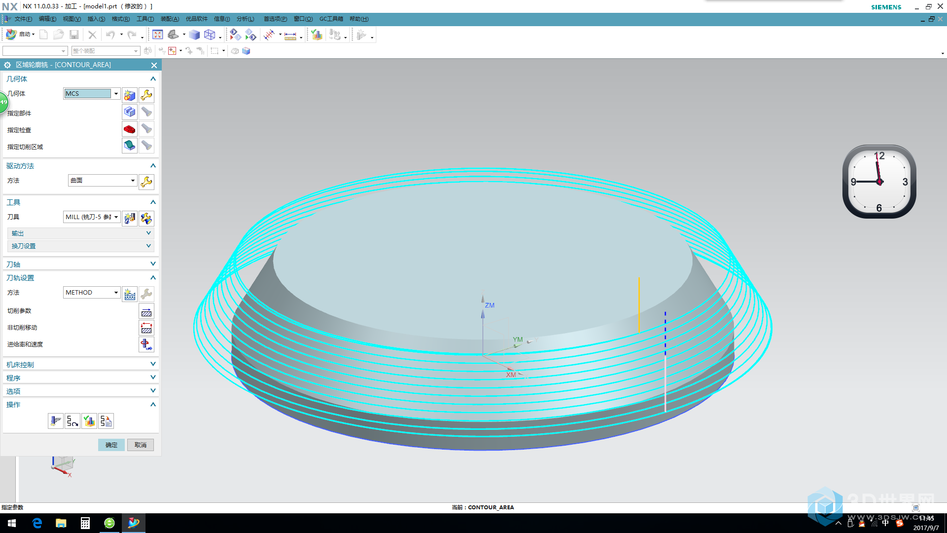

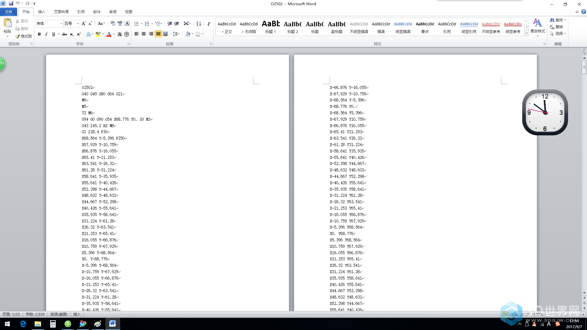

发表于 2017-9-7 11:53:33 | 只看该作者 回帖奖励 |倒序浏览 |阅读模式
这种螺旋刀路 为何后处理时不能生成圆弧指令啊 都是线段而且连个Z指令都没有

发表于 2018-5-10 14:03:22 | 只看该作者
这个就要大神二次开发了,我试了几个软件,都是直线点位,无法输出圆弧格式。铣孔就可以圆弧输出。到这种斜面螺旋刀路就不行了。

发表于 2017-9-7 19:12:09 | 只看该作者
后处理不支持吧

发表于 2017-9-7 20:01:24 | 只看该作者
用 熊族 看一下就知道能不能跑,但看你的刀路设置有问题

 楼主| 发表于 2017-9-8 11:14:31 | 只看该作者
铣孔可以生成圆弧指令

 楼主| 发表于 2017-9-8 11:15:34 | 只看该作者
老大 问题出在哪呢
