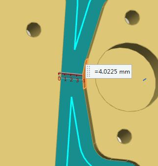

我用的四毫米铣刀 这个4.0几的地发怎么才能让他走过去 。。。

这个很简单你换一把3.0的铣刀就行了

在切削参数里的余量那个下面的误差 默认的是0.03 你改成0.001甚至更小 试试
不行的话,就选线清这里吧

搞好了 谢谢 原来是带余量的所以洗不过去。。。哈哈哈哈

那个不是余量 那个是精度,默认0.03的话 4.0225软件默认是4,然后刀具自然就过不去了

这个我没试 上次那个我就是把余量改成0就走过去了 精度的话应该没大碍吧
