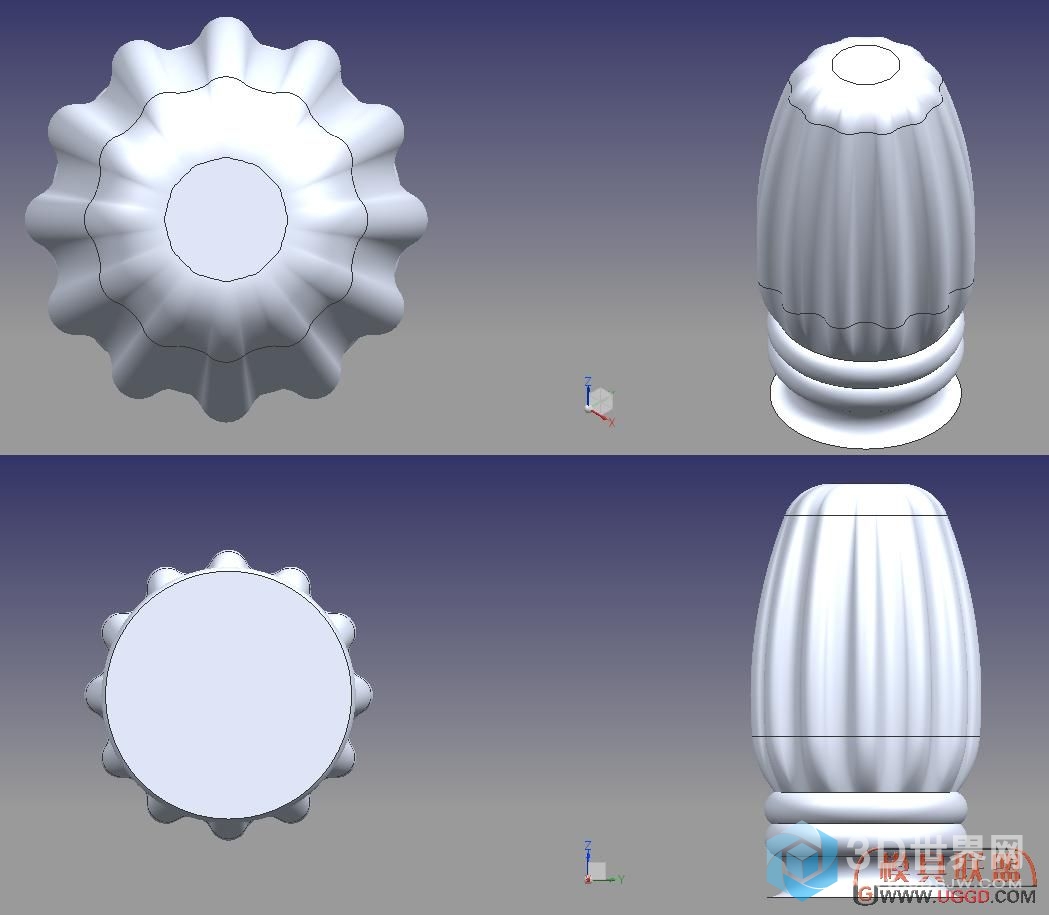

总是提示有不连续的点?
变化扫掠.prt
222.5 KB, 下载次数: 14, 下载积分: G币 -1
39

Rank: 7Rank: 7Rank: 7
830
6#
 楼主| 发表于 2017-9-6 11:00:51 | 只看该作者
是这样的效果
830
7#
 楼主| 发表于 2017-9-6 11:05:57 | 只看该作者
是这样的效果,自己刚学UG时间不长,做了很多遍都不知道到底问题出到哪了?麻烦各位了

发表于 2017-9-6 11:12:32 | 只看该作者
先不讨论这个图怎么画 但是看了你part文档 画图步骤出了问题 首先应该画路径草图 然后画截面草图  画截面草图的时候一定要基于路径 而不是在平面上画。
