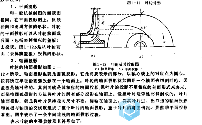

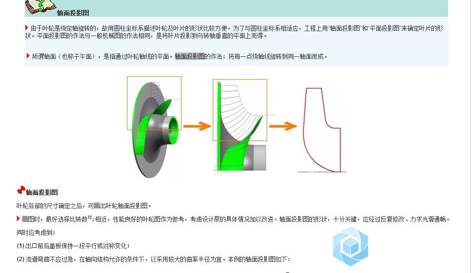

6#
 楼主| 发表于 2017-9-6 12:37:55 | 只看该作者
easonchan 发表于 2017-9-6 11:02
组合投影的 把两个方向的草图画出来 然后组合投影
看看这是轴面投影的介绍方法
