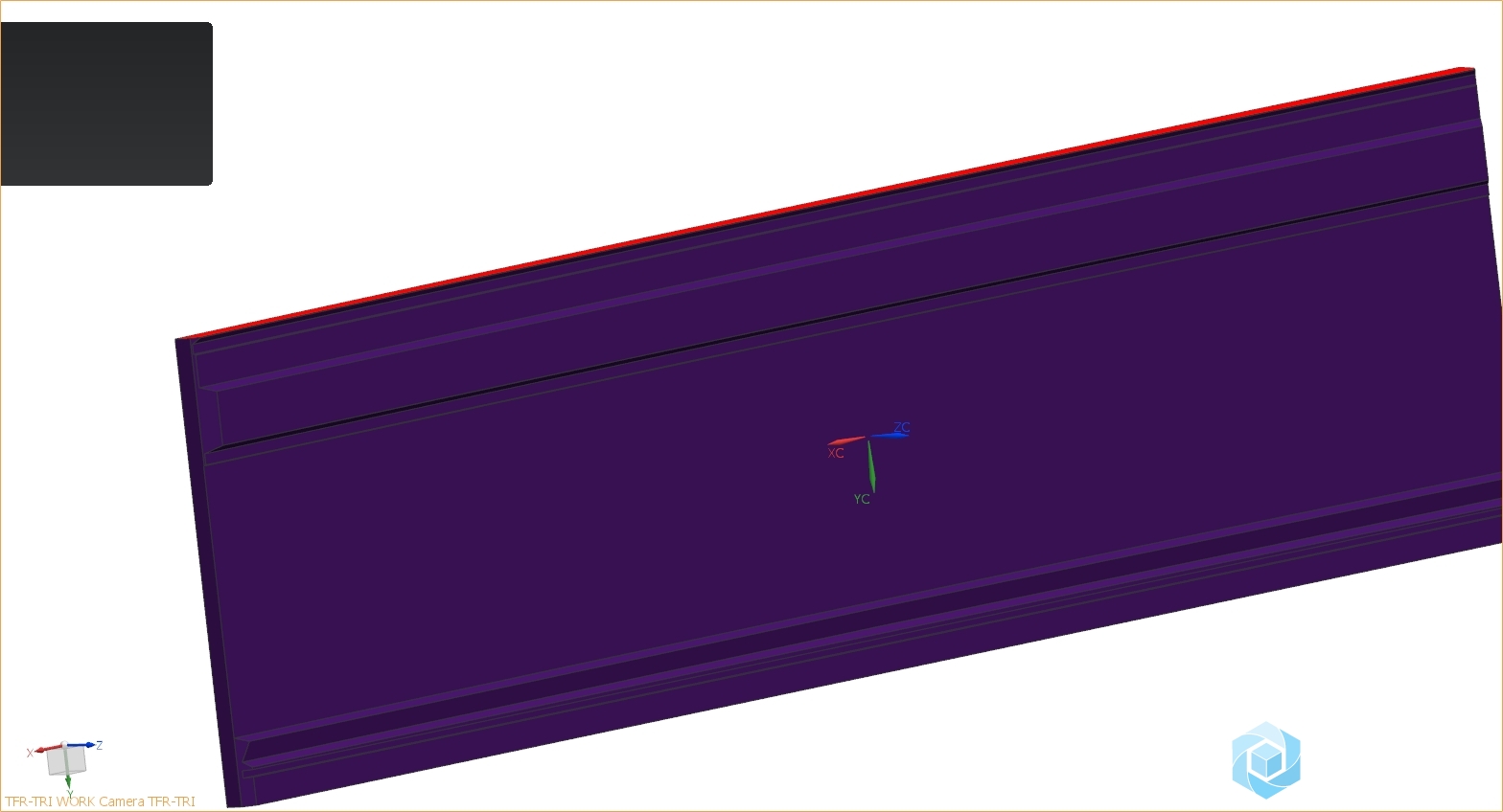

图中红色面如何确定最大外围,我用投影曲线想得到最大外围,可是投影曲线交点好像不起作用(就是加工选择线时,打开断点。没有断开。)因为要确定工件装好没有,需要试刀,故需要最大外围一保证能加工出来。

注塑模向导,注塑模工具,创建方块

抽取你想要的曲线,然后测量

你是不是要这个图外围的长度

谢谢各位,我是要编程用的一条线,要将面投影到XY平面,保证面能加工出来
