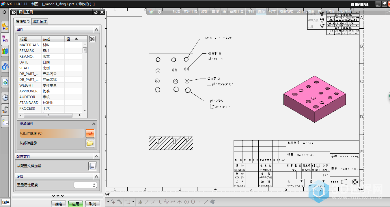

有人会像这位大师这样标工程图的吗? 能分享下不 大师的贴子 http://www.ugsnx.com/thread-176396-1-1.html

坐标和孔标注,孔必须用孔命令做的,不然只能用注释
哥们是从事工程图方向的吗?

你这是手动标的吧
