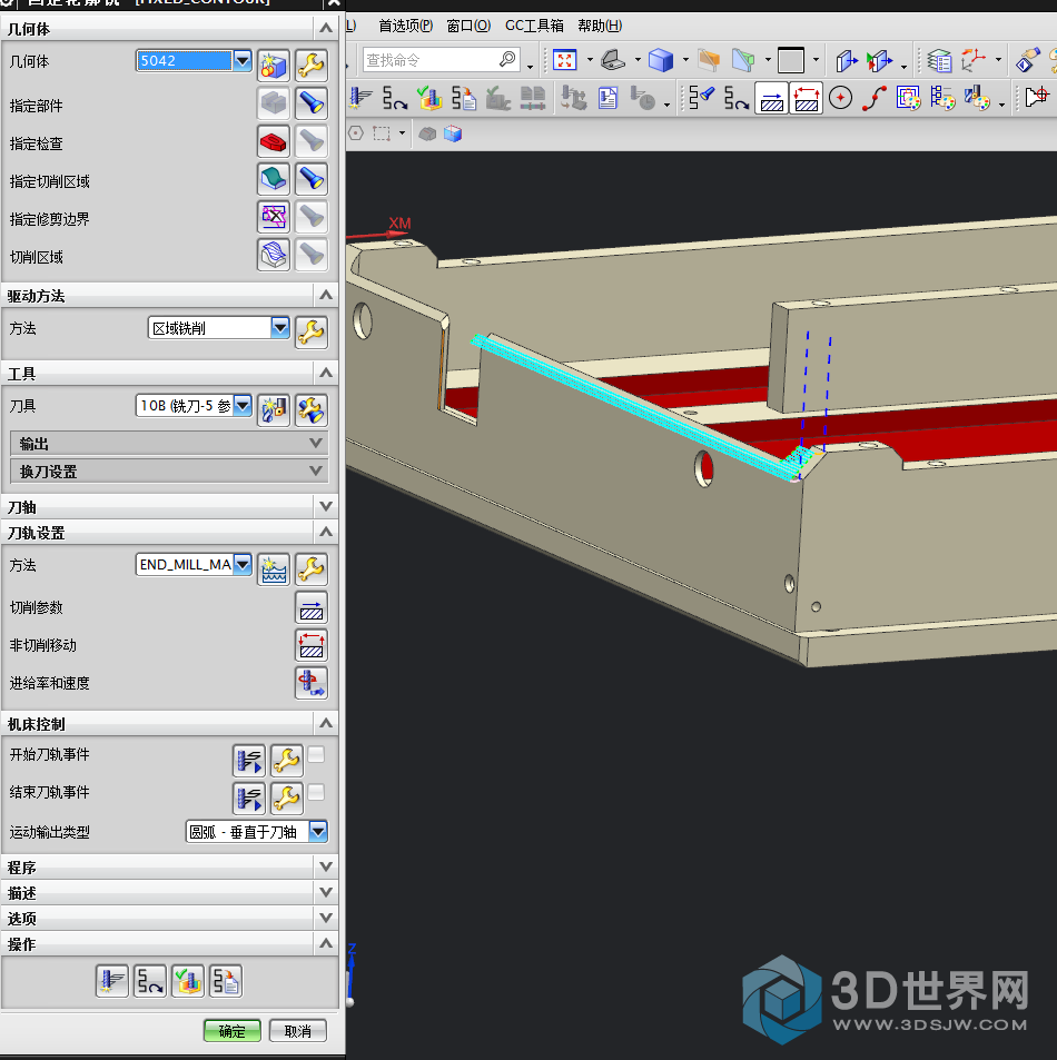

求大神帮忙解决一下

这中现象。1换个后处理。2 改变下刀路的角度试试,3文档放上来

兄弟,你好!希望罗工的回答能帮到你:选择程序组后处理,不选择刀路后处理看看,

提示你转速是0,让你检查
