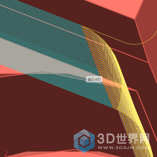

面是平的可是刀路凹进去了怎么回事,求解

a523257594 发表于 2017-8-23 14:33
兄弟,你好!希望罗工的回答能帮到你:这种情况叫做挤刀,是你刀路受限制无法施展开,建议不要选区域面加工 ...

发表于 2017-8-23 14:33:23 | 只看该作者
兄弟,你好!希望罗工的回答能帮到你:这种情况叫做挤刀,是你刀路受限制无法施展开,建议不要选区域面加工。UG版本4.0出现比较普片。

 楼主| 发表于 2017-8-23 15:32:43 | 只看该作者
WLWQQ 发表于 2017-8-23 15:32
真的是诶,谢谢罗公
额。。。。是罗工
