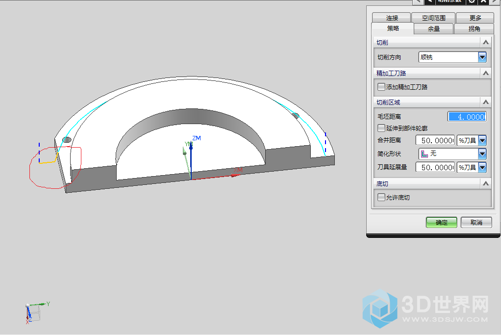

UG平面铣求解

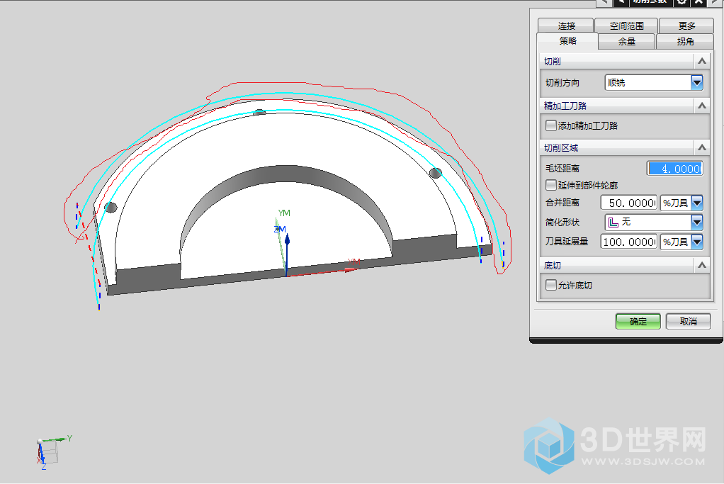

1图 延展百分50会漏掉一块不铣。
2图 延展百分100不会漏掉。但是会多出一圈刀路浪费时间。
总结;平面铣小于刀具百分比的地方不延展是不会加工的? 延展百分100会加工到位。明明一刀可以覆盖加工面, 多出一刀刀路浪费时间怎么办?

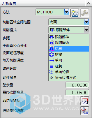

发表于 2017-8-23 12:34:01 | 只看该作者
选择切削模式

发表于 2017-8-23 12:11:47 | 只看该作者
把延伸到部件轮廓 选上试试

基本功不过关,延伸100,轮廓一刀过
点评
搞好了,谢谢你。  发表于 2017-8-24 17:14
