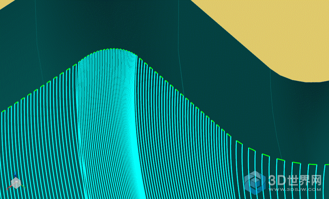

這張圖片的路徑出現了這樣不正常的跳動,找不到原因,不明白為什麼
路徑都是平順的,但是到了這個R角就變成這樣,且看起來沒有那麼的順
這個圖面是來自最高境界大神分享的
搞了許久還是一樣
有重新補面之類的
但還是一樣
我用的方法是流線
希望能有大神解決我的問題

刀路走法不一样如果你用45度走应该就不会有这种情况了

這是等高的工法  可以轉角度嗎?

可以走曲面的方法 就可以调角度

可以的不过要用曲面的方法去走 给予可以调角度

朝向驱动体  刀具位置为接触  使用流线
