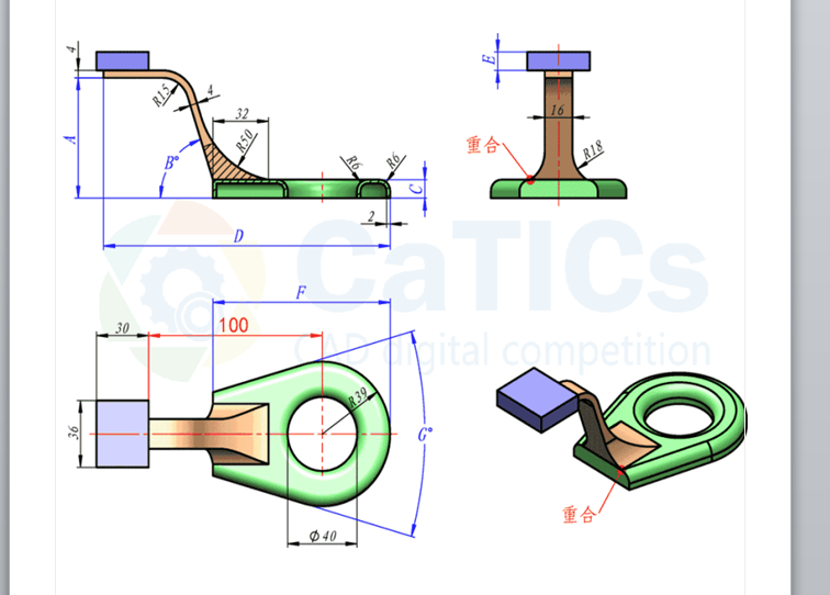

[求助] UG求教下图怎么画

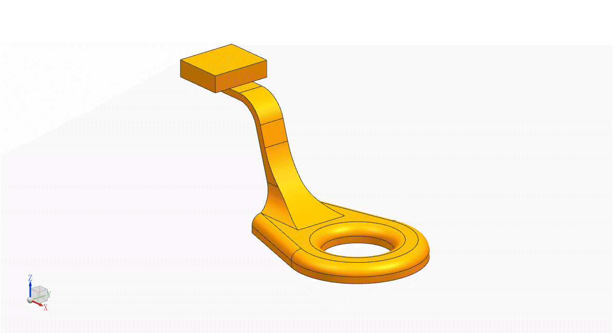

发表于 2017-8-19 13:58:39 | 只看该作者
参考一下就好!NX10.0文件
_model1.prt
532 KB, 下载次数: 9, 下载积分: G币 -1

发表于 2017-8-21 11:07:16 | 只看该作者
为什么我感觉R50和R18的数据不太对
Rank: 2
58
415
发表于 2017-8-21 13:36:10 | 只看该作者
thaong 发表于 2017-8-19 13:58
参考一下就好!NX10.0文件
你的俩R18倒角有问题,没和16宽那相切

7#
发表于 2017-8-21 13:37:42 | 只看该作者
技术小白 发表于 2017-8-21 11:07
为什么我感觉R50和R18的数据不太对
不是常规倒角,要画草图约束

8#
发表于 2017-8-21 15:43:57 | 只看该作者
没有神的过往 发表于 2017-8-21 13:37
不是常规倒角,要画草图约束
画草图约束R18,那是用网格曲面或者扫略做么?

10#
发表于 2017-8-21 16:06:02 | 只看该作者
你放心好了!我圆角我是用圆弧做的,命令已经约束相切了的!就是楼下说的那样并非用常规倒角做的!
