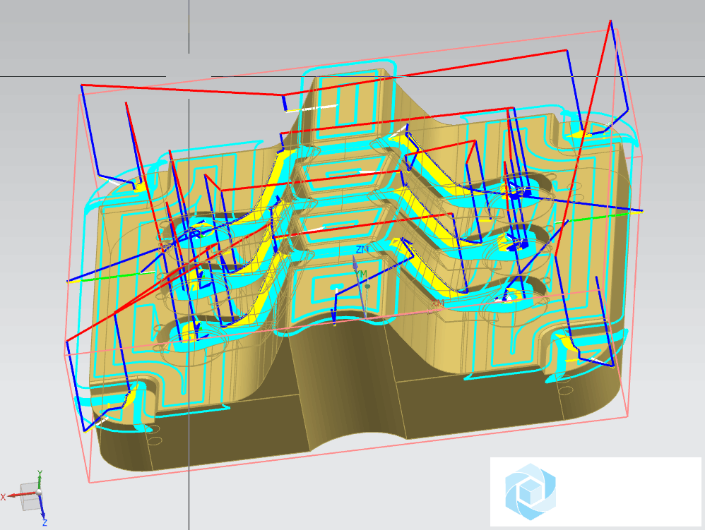

2粗的时候第一刀都会很大刀是什么回事。还有有的时候空刀比较多   你们所说的IPW是什么东西...新手一个   求指教!谢谢
为什么平面上会走一刀,还有这里面有一点的空刀是怎么回事

发表于 2017-7-30 16:29:41 | 只看该作者
兄弟,你好!希望罗工的回答能帮到你:二粗能用方便用参考刀具就尽量用参考刀具,如果坑槽多的话,就用基于层吧。关于你说一刀吃得多,是因为二粗参考不到你前面的毛坯。我们可以在毛坯距离处填写一个上把刀留的余量值。

发表于 2017-7-29 14:40:45 | 只看该作者
回帖奖励 +10
你用的基于层。在二粗的时候每一个切削层上面都会切。没有东西的地方就沿着轮廓切一刀所以就空刀了

 楼主| 发表于 2017-7-29 15:55:24 | 只看该作者
那请问2粗的时候使用基于层好还是3D的好,还有那个重叠距离和最少材料移除怎么设置!!谢谢

发表于 2017-7-29 16:34:33 | 只看该作者
我一般用3D或者参考刀具。重跌距离和最少材料不设置就行。没设置过

445
6#
 楼主| 发表于 2017-7-29 17:07:59 | 只看该作者
不行啊   有些封闭区域35的刀我没开下去   但是我用参考刀具的时候系统会默认35的刀已经开过了,这样会撞的哦

发表于 2017-7-29 20:20:47 | 只看该作者
回帖奖励 +10
二粗的时候 侧面 底面 比第一把刀多留点余量   平面就没那一刀了
最小材料那 你给0.65  就是切削厚度小于0,65的一刀干过去 声音肯定大了
