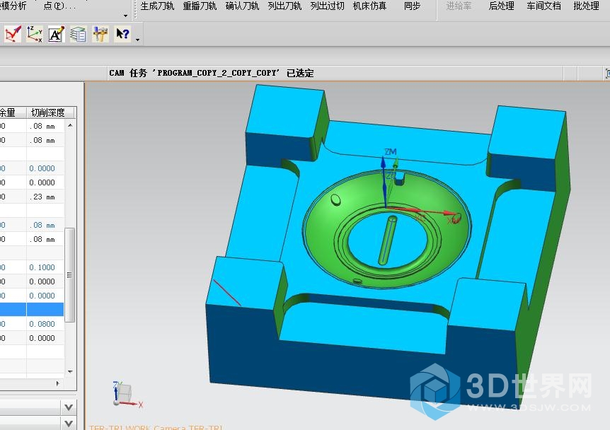

[分享] 简单模具 望大师指导

发表于 2017-7-22 10:00:34 | 只看该作者
1.先把里面直径76.98的圆封起来,然后可以无障碍的加工到位 。
2.接下来开粗直径76.98的圆,
3.中刀直径48.7圆以下深度
4.精加工直径76.98圆到0.5平台的范围。
5.精加工3个圆柱的定部。
6.精加工直径48.7圆以内的部分
7.剩下部分出铜极脉冲
罗工

发表于 2017-7-22 23:06:25 | 只看该作者
正常模具编程排刀思路:简化模仁~开粗~二次开粗~三次开粗(有必要时四到五次直到刀不好去为止)~中光平面(注意侧壁留余量)~中光曲面(注意不要碰侧面)~中光侧面(注意不要碰底面)~中光清角清根~光平~光曲面(侧面保护)~光侧(底面保护)~清角清根~局部修整单独开粗或者光刀(流道、二级排气不重要的可以加在中刀里面)~再刻字~OK_罗工

发表于 2017-7-23 13:26:01 | 只看该作者
没想到在这个贴里能看到大神罗工,下面我想把这文件的刀路出一下,如果大神能看到,还望不吝赐教NX11.0版本
