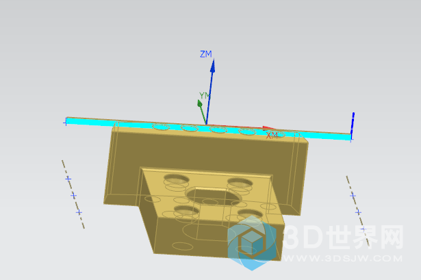

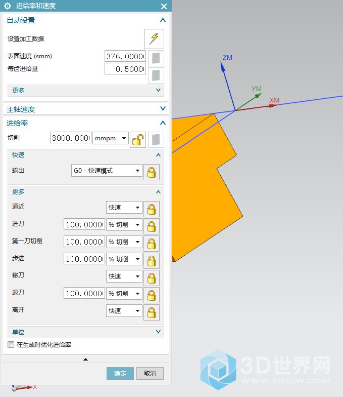

可不可以让进刀用G1,到Z30用G0呢!我再转速和进给里面把快速选择G1就全部用的G1了!效率有点低呢

我的意思是Z向进刀!Z5.4到Z4.8用G1而不是G0~

是混合呢!进刀直接是GO

兄弟,你好!希望罗工的回答能帮到你:快速里面选G0   其他格子要设置的就把锁打开填数值,不要的就锁上!

注意这里的选项你选择对了吗?如果是对的说明编辑没有问题,有问题的可能是你的后处理,建议更换一个

谢谢!!和你一样的呢!那应该是后处理的原因
