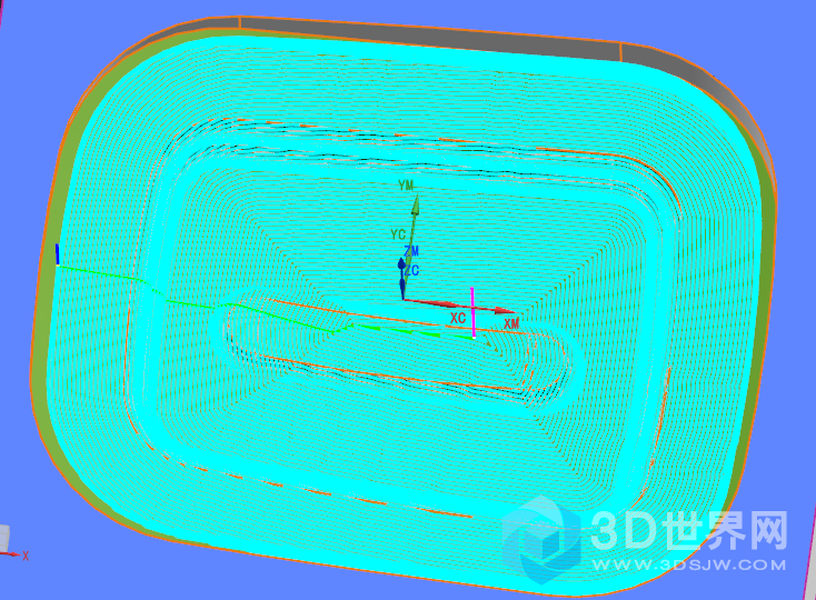

红色小圆角部分加工出来效果很差,跟那种鱼鳞纹差不多,求大神支招 1.rar (236.89 KB, 下载次数: 115)

发表于 2017-7-3 13:46:04 | 只看该作者
固定轴轮廓铣 清根  单刀路清根

 楼主| 发表于 2017-7-3 13:49:46 | 只看该作者
没日没夜的思念 发表于 2017-7-3 13:46
固定轴轮廓铣 清根  单刀路清根
里头这些曲面加工完以后,清根清不到,或者是清根以后与周边的曲面及立面有台阶,有没有一次性加工完整个立面的方法?

 楼主| 发表于 2017-7-3 14:41:37 | 只看该作者
如何光这里头的曲面并且圆角部分要广顺,求解不要沉呀,谢谢各位大大,有偿求助

发表于 2017-7-3 15:11:44 | 只看该作者
跑密一点就行了

发表于 2017-7-3 18:29:03 | 只看该作者
用最佳等高

 楼主| 发表于 2017-7-3 20:58:11 | 只看该作者
是等高然后切削层选择最优化吗?

发表于 2017-7-3 22:45:02 | 只看该作者
兄弟,你好!希望罗工的回答能帮到你:最实用方法为,前面余量均匀后,爬面了,根部清根。当然清根不简单的,你要设置一个接刀,不然接不顺的,选刀也有技巧!你所选刀具建议比R值要小一号的R刀。希望平时实战的招数你能接受,花样好看不实用,建议少花时间,有时间多学经验!
