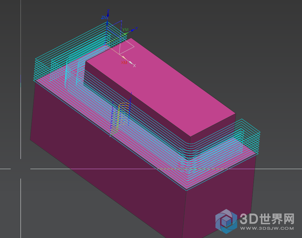

用型腔铣面(中间凸起的面),选择顺铣方式,因此每一层加工都是从左侧进刀开始加工,从右侧结束,沿主轴方向(Z向,轨迹1)退出,跨过中间的凸起,回到左边。
由于机床Z轴行程限制,Z不能退回。 希望刀具沿着XY平面(轨迹2)运动回到 左侧,请问该如何设置。

这个产品可以使用二维底壁加工,使用跟随周边就可以

这样吗

编辑刀路可以达到楼主要的效果,但有风险

谢谢你的回复。
我画的这个图形只是为了说明情况,实际编程的模型是曲面,形状会复杂些。
不知道在型腔铣中,如何设置才能实现从工件周边移动到下一层的起点。
