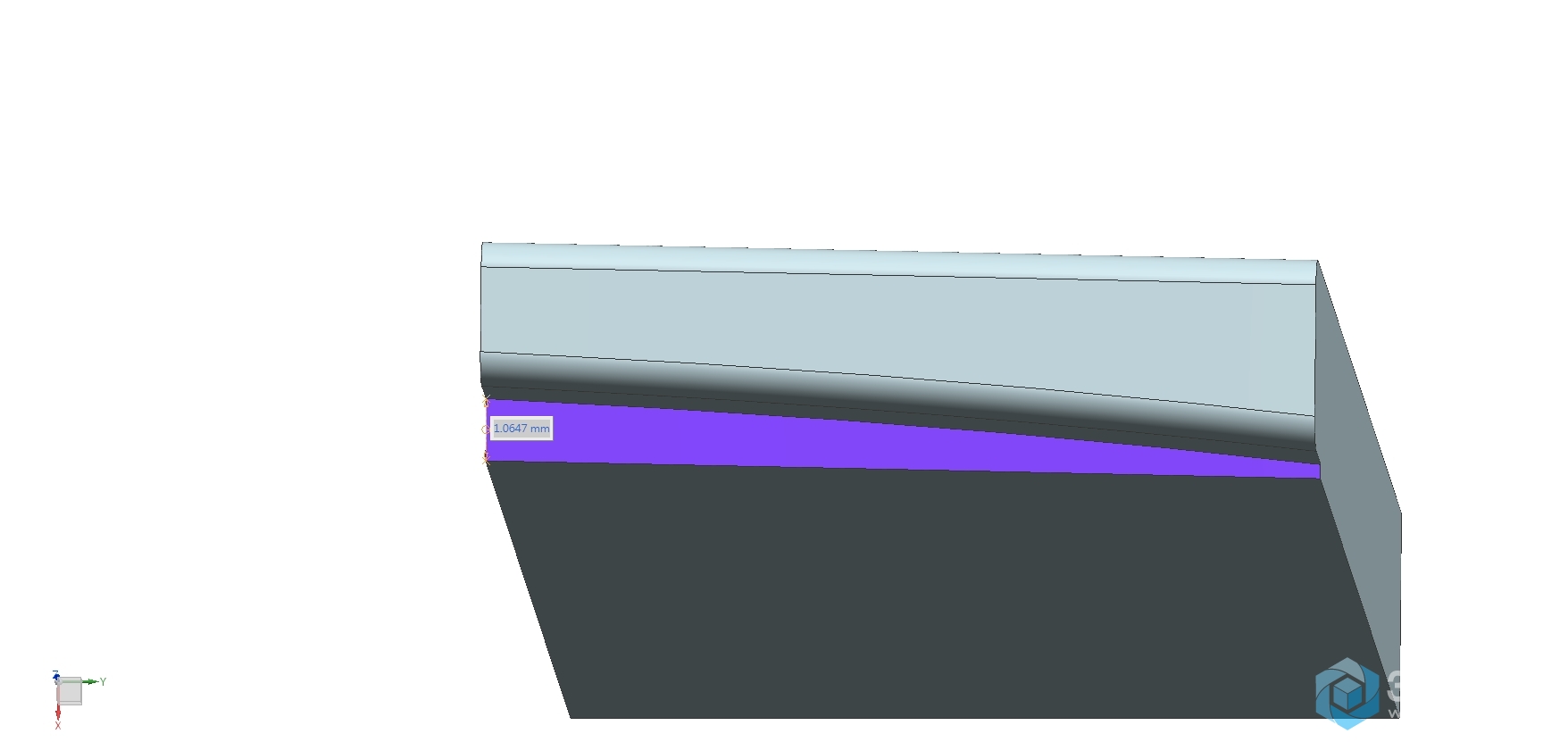

哪位高手帮忙看下,为什么固定轮廓走设置好参数后,没有刀路出来。万分感谢

因為你底下的面 寬度最長部分只有1mm多,而你的刀具卻是D4 ,當然會沒有刀路阿!!! 你把刀具換小點,重新計算就會有刀路了!!!
ps:樓主若只想用D4去計算刀路也可以,做個輔助面(將紫色面部分拉長)就能算出刀路了!!!

因为你的刀具大过你的切削区域太多

好的,谢谢,那再问下一般切削区域比较小的时候刀具是不是得设的跟他差不多,这个有什么标准吗?

要看編程時的造型而定,如: 有些地方是切削區域小,但是他的壁邊高度很高,小刀的刀長卻沒有壁邊高,這時候你也只能用大刀來解決或者翻面加工(或者其他工法 放電...等等),太多考量的因素了所以並沒有一定的標準。
不過基本上都是大區域使用大刀,小區域則使用小刀,因為要減省工時阿!!!!  如何減少產品加工的工時應該是所有編程人員第一優先考量的吧!!!
