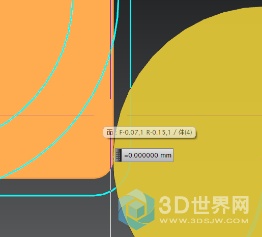

底部和侧面留了0.1的余量,铣出来却没有余量,幸好是铜公,侧壁还好(可以设置底部比侧面少的话就没有事),但是底部就是0对0.

底部是这样的,但是我的侧壁余量明明留了0.15.但是铣出来余量只有0.05.

我的是型腔铣,整体开粗全部选了的。1楼差不多是正解,但是侧壁余量不正确,本来侧壁留了0.15底部留了0.1,实际铣出来侧壁只有0.05.
