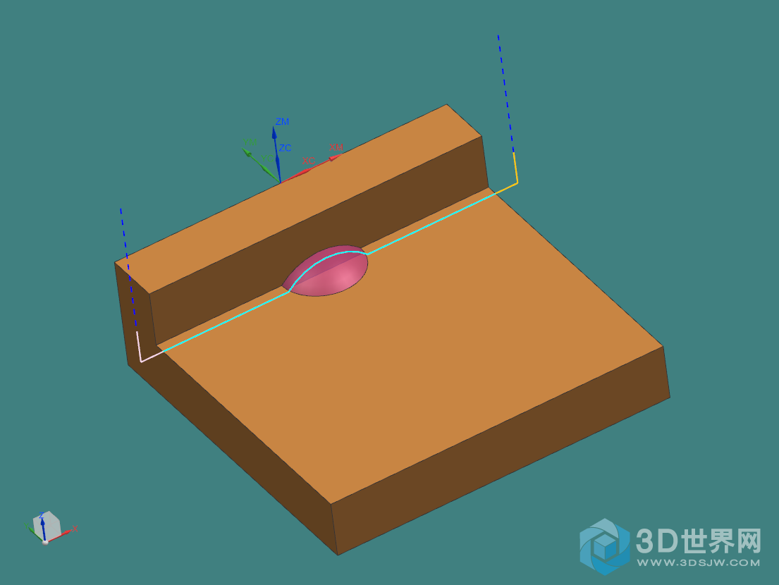

曲面明显过切,不管平刀还是球刀,加工侧面要一刀过,高手们会怎么做呢。

发表于 2019-10-21 22:43:19 | 只看该作者
用固定轮廓铣。清根 。单刀路。不要用3D。很容易过切

发表于 2019-10-21 16:31:32 | 只看该作者
曲线驱动,曲线偏移刀半径,选球刀,可以加工。

发表于 2017-6-16 22:05:48 | 只看该作者
兄弟,你是用了检查面吗?
