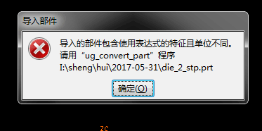

发表于 2017-6-2 10:50:03 | 只看该作者 |只看大图 回帖奖励 |倒序浏览 |阅读模式
导入的部件包含使用表达式的特征且单位不同请用ug convert part是什么意思?????转换不了,我安装的时候是在论坛里面用哪个自动安装的,刚开始安装好的时候连STP都打不开的。后来我又在安装目录装了个东西才能打开STP文件。现在又来了个新问题就算这个英制转公制~会报警不知道怎么解决~求大神搭把手帮帮忙?谢谢。我用的是WIN7 64位系统。自己手动安装那个证书老过不去。才选择自动安装的也省掉了每次打开都需要解锁的繁琐

发表于 2017-6-2 13:22:07 | 只看该作者
使用WIN+R运行,输入CMD
NX11.0的公英制部件转换程序ug_convert_part.exe在D:\Program Files\Siemens\NX 11.0\NXBIN路径下。
