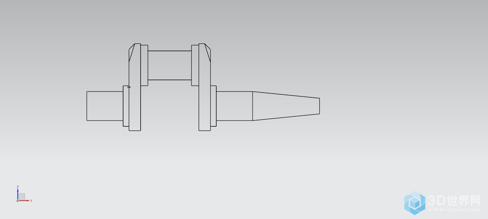

发个练习题,可惜我没完成画成,有个地方不会画,知道怎么画的高手解释,万分感谢
零件建模 (3).jpg (641.54 KB, 下载次数: 31)
有个位置不会画
有个位置不会画

发表于 2017-5-29 10:22:45 | 只看该作者
三角形的截面旋转一下,求差,旋转轴是曲轴的中心轴

 楼主| 发表于 2017-5-30 20:19:53 | 只看该作者
随便画画不知对不对
二维线框不一样
二维线框不一样

看看我哪里画的不对

发表于 2018-7-6 10:20:21 | 只看该作者
确定不是整圈倒斜角么
