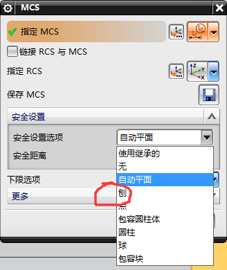

请教如何能改正这个字?

发表于 2017-5-25 08:59:04 | 只看该作者
汉化错误,好像需要修改汉化文件

 楼主| 发表于 2017-5-25 09:25:20 | 只看该作者
是呀 但是如何修改  哪个文件?

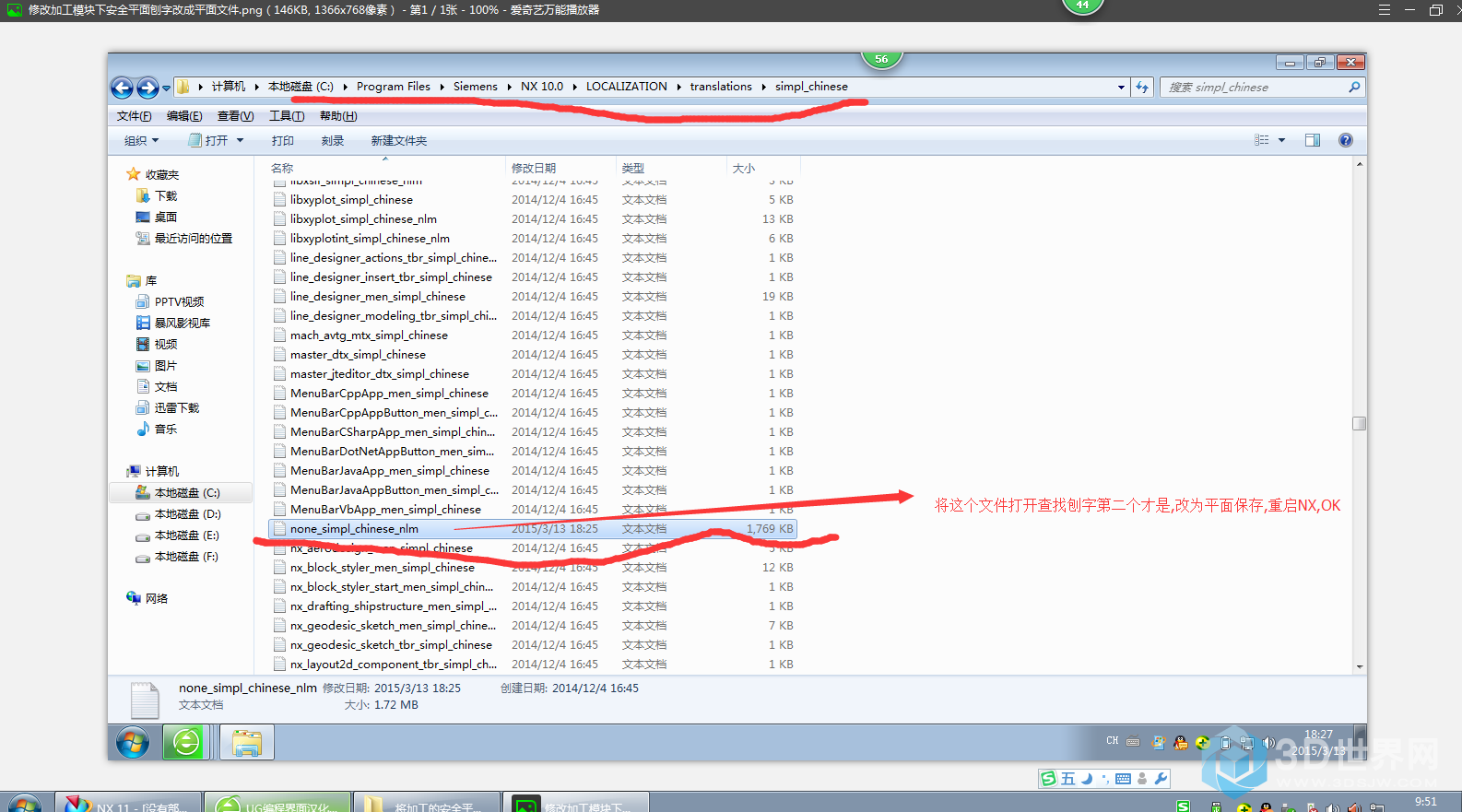

 楼主| 发表于 2017-5-25 16:31:26 | 只看该作者
谢谢坛友的帮助,已改好,感谢
