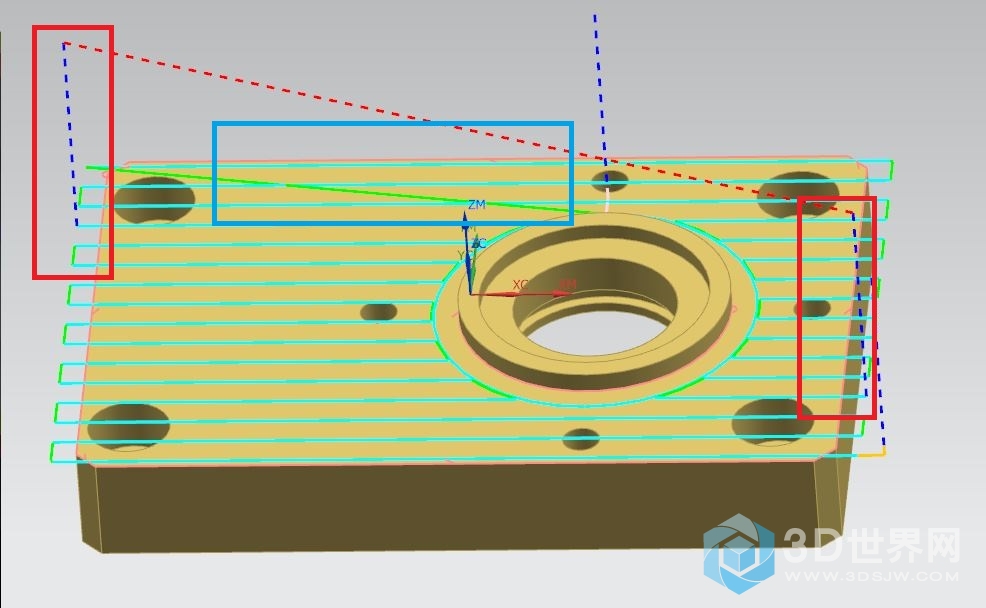

红色框能不抬刀怎么做到求解
像蓝色框的绿色刀路一个直接铣过去

你这个往复肯定抬刀的啊。。改成跟随部件和跟随周边就不会

兄弟,你好!希望罗工的回答能帮到你:你要最后跟一刀岛屿,要抬哦。

抬刀是在所难免的,一点点没必要纠结,如果是切削很高的话就不要用往复加工了
