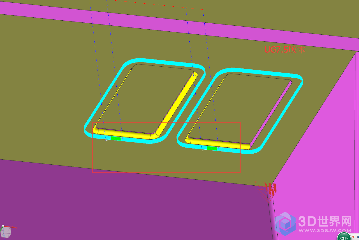

UG10.0等高顺洗,碰到加工区域两边间隙小于刀具直径一倍,会变成抬刀很多。7.5版本可以用环境变量来改善,10.0环境变量改完还是一样。有谁遇到过呢

始终深度优先就可以了

始终深度优先也是不行的,用等高刀路就行

对部件斜进刀5度

直接进刀或者改斜度或者

等高始终深度优先

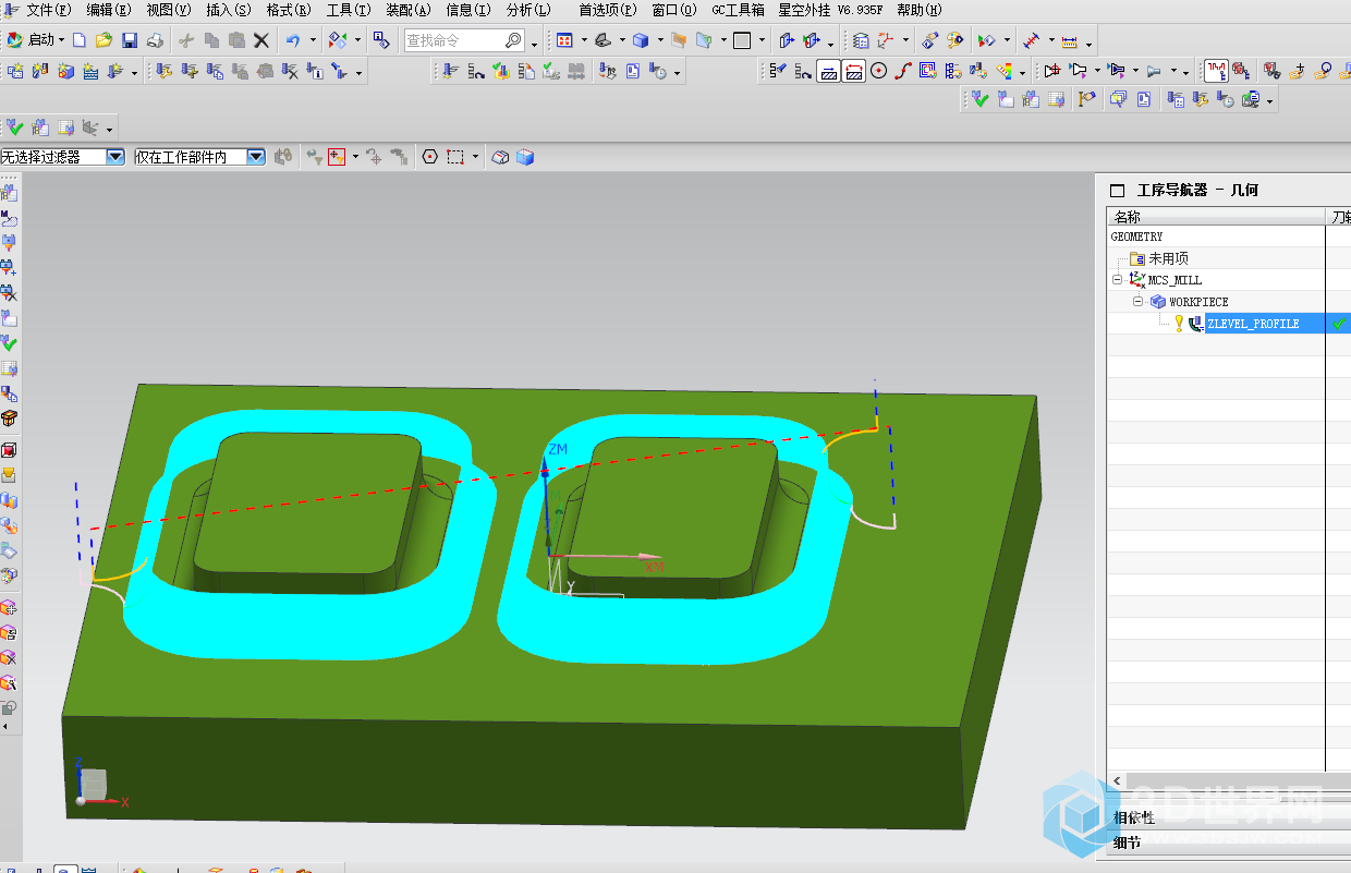

楼主是这样的吗

.........        斜进刀   还要改啥变量。。

是的,能请教解决方案吗
