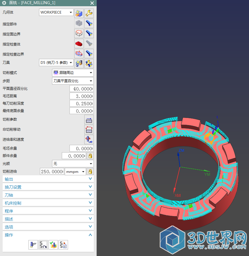

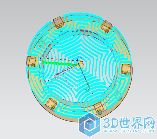

中间部分实际毛坯是个圆筒  可软件自己默认是圆台实体,所以把中间部分也铣了。。走了很多空刀 求大神指导!!!!

技术问题。你指定边界里面不要直接选面。分开选曲线。外圈选内部。内圈选外部

不要选毛胚就好 只选切削面

楼主,用修剪呀

或者不要忽略空也行
