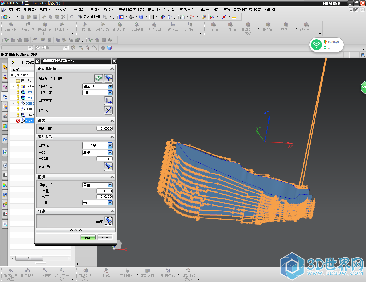

我没有选择投影的部件,单单更改了刀路对中和相切,为什么相切的刀路会变成这样
这个是对中
这个是对中
这个是相切
这个是相切

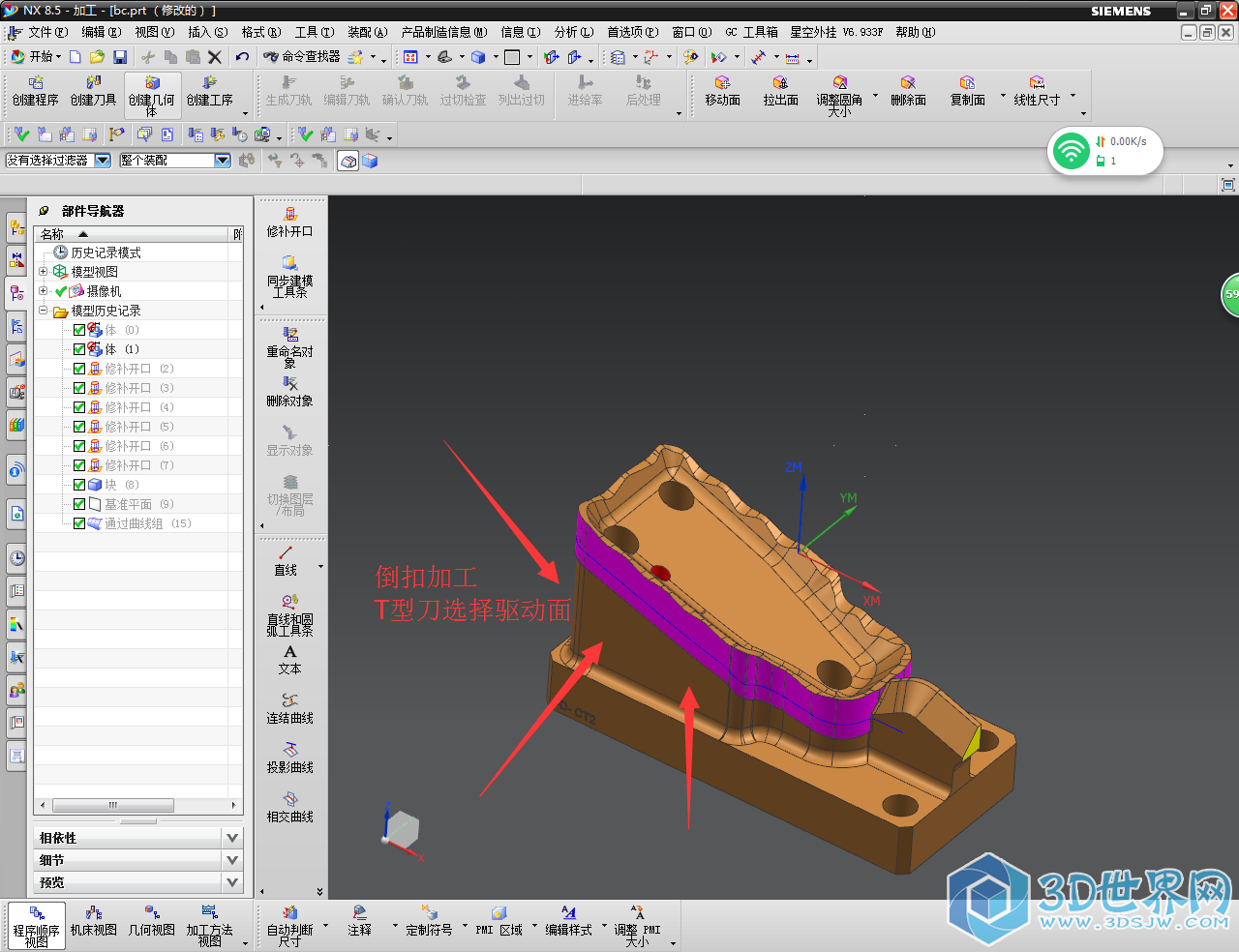

 楼主| 发表于 2017-5-12 16:29:54 | 只看该作者
该工件加工图中的倒扣还有更好的方法吗

发表于 2017-5-14 11:31:38 | 只看该作者
我也发现类似问题了。有时候曲面驱动。看着曲面的U.V线很均匀。也不选着体不选面。出来的刀路就和你这个一样。

发表于 2017-6-28 18:32:28 | 只看该作者
证明面的质量和切削方向还是没有那么准确
