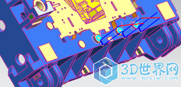

这是怎么回事

什么怎么回事?  延伸多了!

发表于 2017-4-27 23:31:06 | 只看该作者
只有图片看不出来啊。很多可能

兄弟,你好!希望罗工的回答能帮到你:非切削参数里面,区域间改成前一平面。
