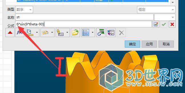

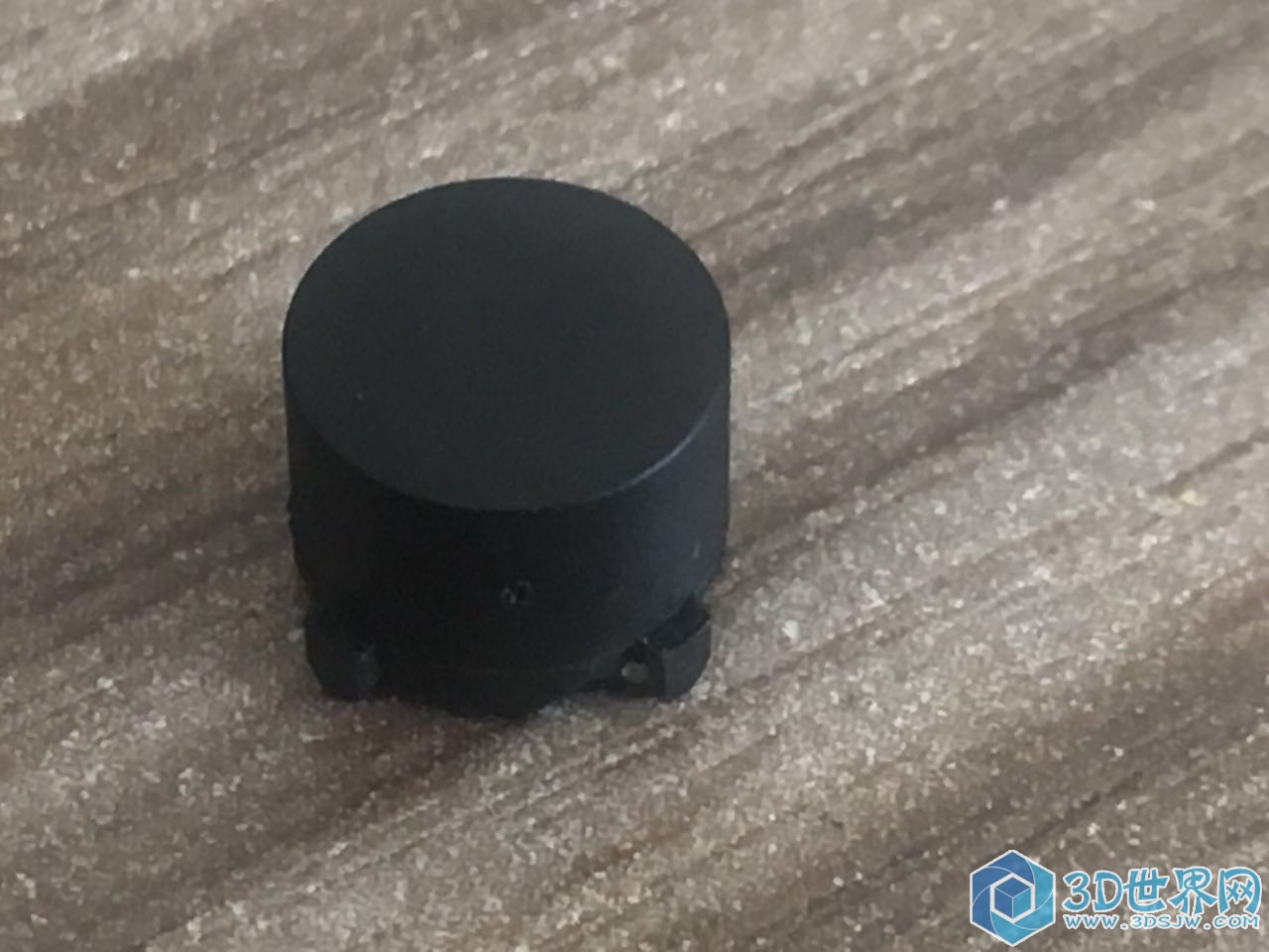

直径7.3mm  高度5.7mm  锯齿深度0.7mm 四个小柱子厚0.6mm长1.5mm宽1.2mm内部直径6.7mm
求助怎么操作出这个圆形锯齿
正面
正面
反面
反面

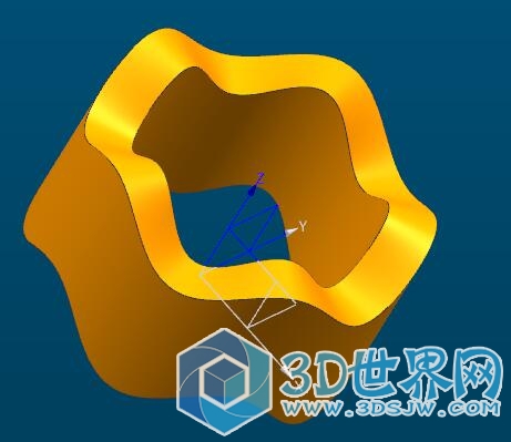

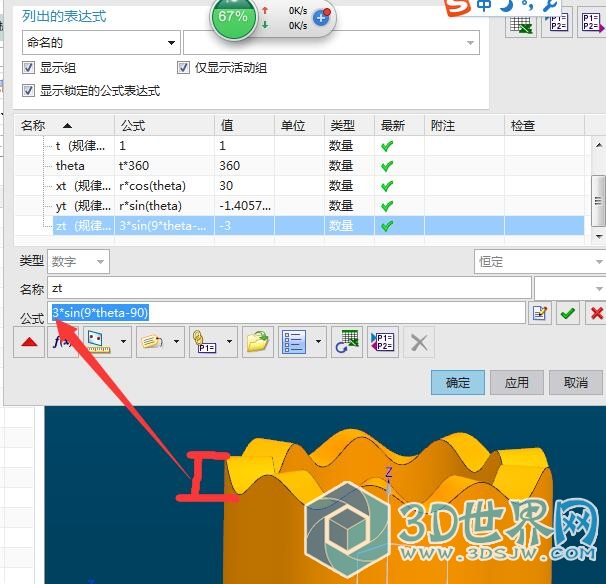

发表于 2017-4-22 17:06:15 | 只看该作者
用  表达式  和  规律曲线
