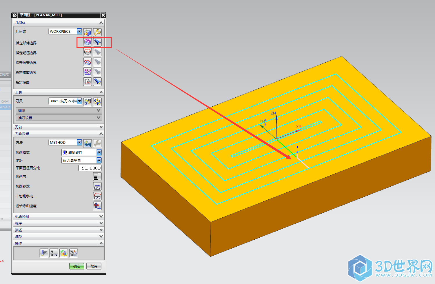

[已回复] UG编程请教一个基础的平面铣

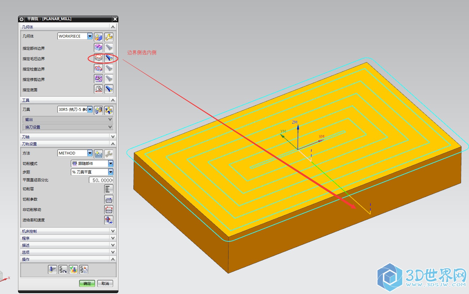

你如果是使用的是部件边界的话。这个只能从选择的边界开始在这个边界内进刀。这是平面铣的特点。如果使用毛坯边界的话,就可以从外边进刀了。

发表于 2017-4-19 07:33:54 | 只看该作者
回帖奖励 +3
你这种拐角会有残料,所以我是外边4个做成对中,这样就可以保证在外侧下刀。如果必须你这样的话·就在非切削移动里加一个预钻孔,强制在外边进刀

 楼主| 发表于 2017-4-20 18:38:52 | 只看该作者
a523257594 发表于 2017-4-18 22:04
兄弟,你好!希望罗工的回答能帮到你:你把余量填一个负(刀具直径)值,刀就能在外面下刀了。我建议既然有 ...
罗工您好,2D线选了非切削移动也改了,还是在里面下刀,负值进刀出来外面,可是进刀方式还是以封闭的来进,刚刚改了对中好啦!!,谢罗工!!

发表于 2017-4-24 15:23:58 | 只看该作者
把进刀方向改向内,设置进刀点在外面(中点或拐角)
