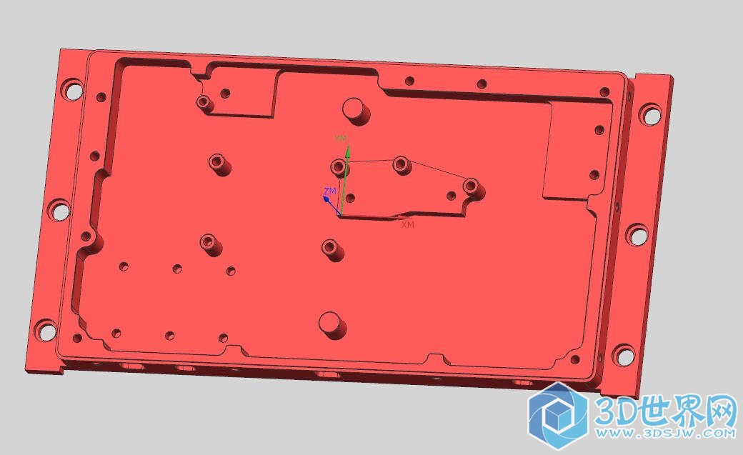

ly12底板刀路,相互学习切磋

开粗的时候你选的轮廓。没开粗完。到了光刀那一步。刀肯定断掉
区域内转移刀的时候可以适当的矮一点。能省很多时间

楼主应该贴个图。。

进来学习下,楼主用的啥刀,进口还是国产进给怎么设定的
区域内转移刀的时候可以适当的矮一点。能 ...
你说的,对开粗应选跟随周边的
用的是国产的 的刀,开粗用的是高速钢铍刃刀,其余用的是不带涂层硬质合金刀
