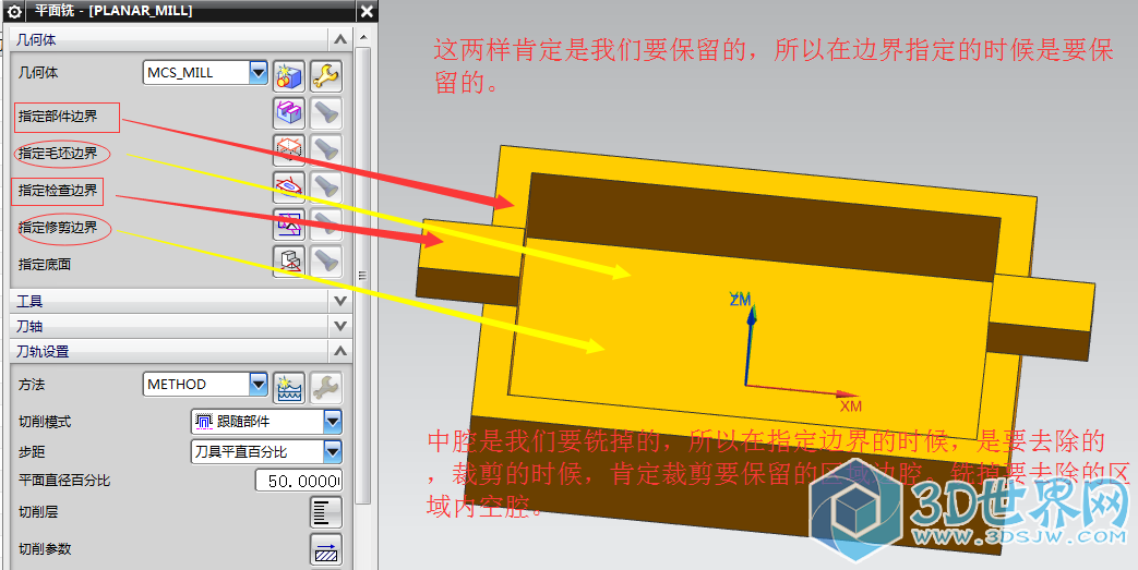

报警:不能在任何层上切削该部件。什么意思?是那里没设置好?

平面铣还是什么。说清楚一些。平面铣的话选的时候有个材料侧。内侧外侧分清楚
回复 支持 1 反对 0

型腔铣,是不是指定修剪边界的设置的问题?

修剪边界也分内侧外侧。你看一下

这个报警的意思是 基于部件相对刀轴来说没有任何位置需要切削

要把模型发出来。面铣要分清边界内外侧。部件边界和检查边界的材料侧指的是要保留材料的一侧,而毛坯边界和裁剪边界的材料侧指的是要去除的材料部分。

兄弟,你好!希望罗工的回答能帮到你:一般出得最多的就是ug侦测没有毛坯刀路无法计算(包括切削层、边界,轮廓、选错部件等等)

UG检测出来没有毛胚余量,或者材料方向反了
