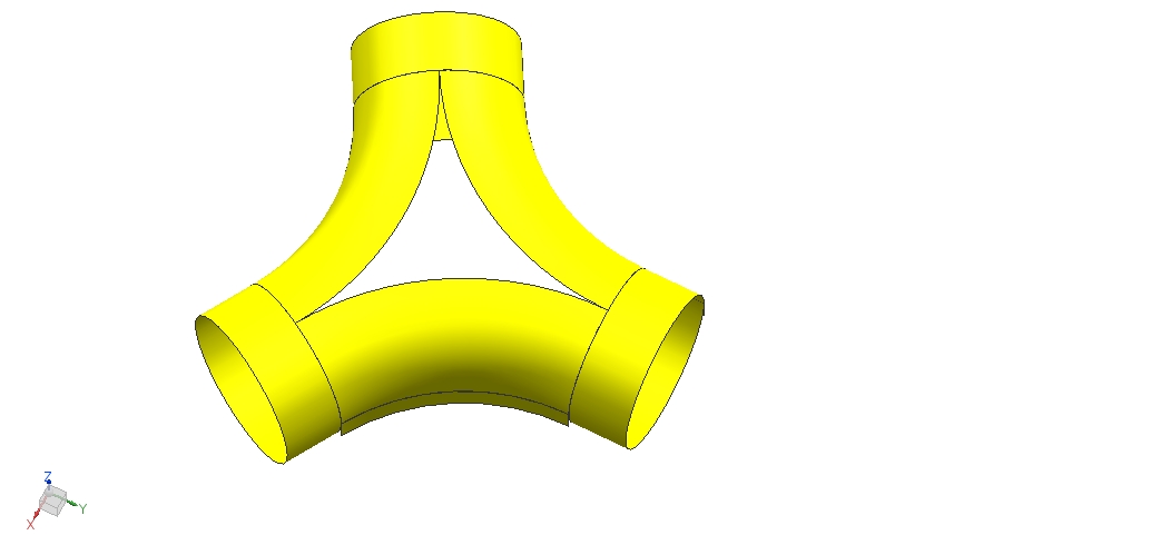

哪位高手能指点一下下面的图片中的三边面如何补,我用了很多方法,可以补起来,但都不光顺
三边面
三边面

想办法做四边面网格。

这是唐康林讲座第536讲的题目,不是你这么辅线的。

唐师傅的视频我看了,但他用的是UG9.0中填充曲面做的,我的意思是这样的三边面在8.5版中应该如何做比较能保证补面后光顺?有没有好的方法?

红色三角形用有界平面就完了。它也与三个曲面相切,一定是光顺的。

谢谢!能实现,我想应该还有其他方法可以做到更光顺,再研究研究吧

用过渡比较好

解释一下,如何过渡?
