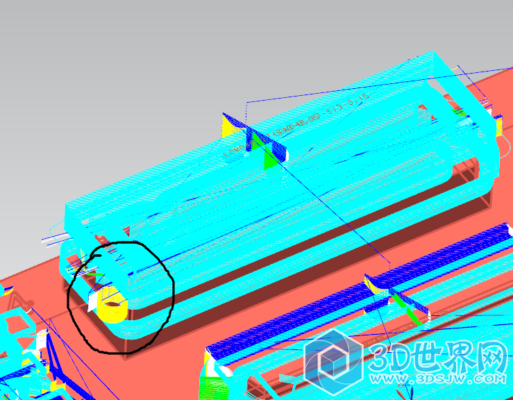

求助高手,黑色圆圈里的黄色螺旋如何去除。

你上传个prt文件,看看!

罗工的回答希望能帮助到你:你把进刀封闭改成斜线下刀,开放改圆弧,退刀同进刀
