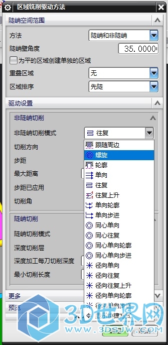

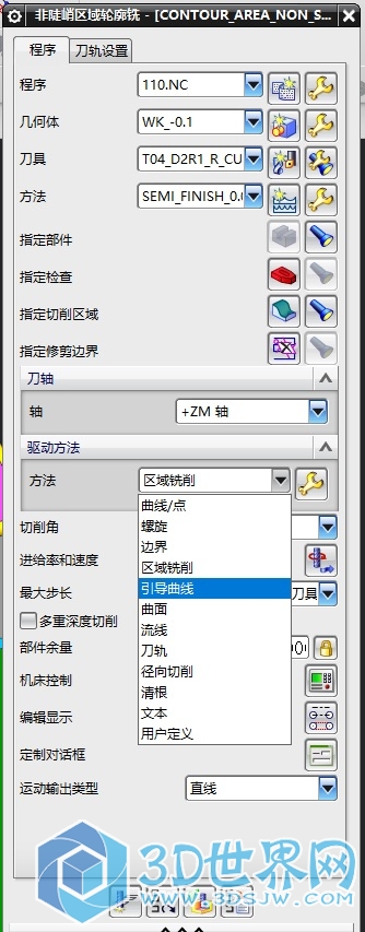

NX11CAM新增功能,看看你们有没有
补充内容 (2017-3-1 21:34):
这是UG公司最新的正在测试的新功能,不是大客户接触不到!11.0.1.11已经含有此功能,只是目前公测阶段不便公开罢了!大家如有兴趣可以教大家调用出来! 后续UG公司在CAM方面还会带来很多大的改变
补充内容 (2017-3-1 21:39):
在环境变量添加UGII_CAM_ENABLE_AREAMILL_SPIRAL=1,UGII_CAM_ENABLE_GUIDED_CURVE=1,即可获得新功能 ,前提是升级到11.0.1.11,其实我去年10月就已拿到最新测试版,后面的功能还在开发阶段。
