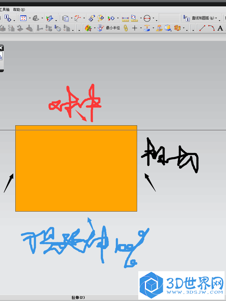

希望大家来帮忙解决
可以随意的控制刀具在每一边的延伸情况,相切,对中或刀具延伸100%

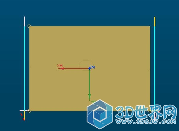

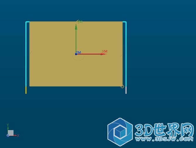

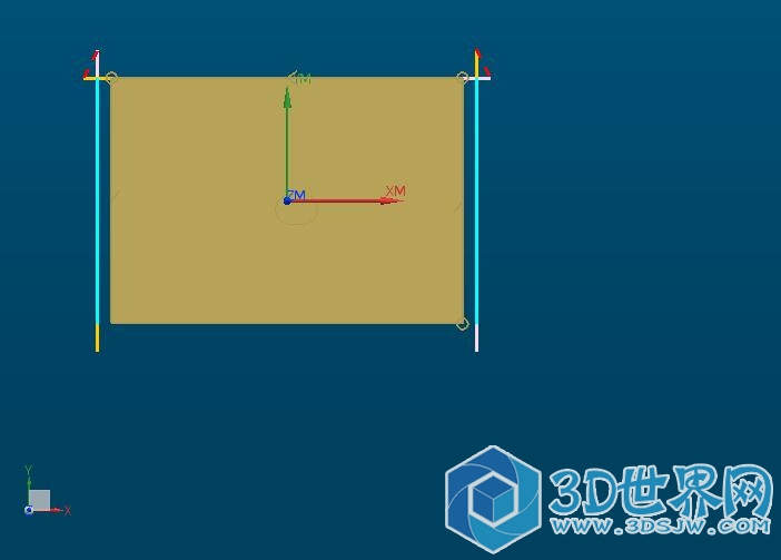

发表于 2017-1-26 08:24:58 | 只看该作者
就是不知道你要的是哪一种
355
4175
发表于 2017-1-26 08:27:13 | 只看该作者
这两张换个方向,可能看得清楚点

发表于 2017-1-26 11:57:49 | 只看该作者
你说的是这样么?,如果是的话,使用平面铣或者面铣就可以达到。只需要定制被切削对象的每个边的余量即可,余量可以输入正值和负值,正值即加大、负值即缩小

 楼主| 发表于 2017-1-26 17:05:04 | 只看该作者
304986743 发表于 2017-1-26 12:31
看看你这个什么意思
是这个意思,能不能告诉我怎么弄的啊
