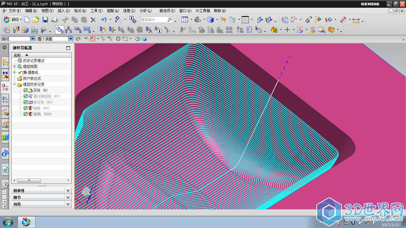

用两边的曲线做个曲线组的直纹面,然后分割面,因为要用边线回转个四份之一球,最关键的就是这个回转,为什么要用回转,因为做面的方向影响刀轨的方向,然后投影方向选择远离点,坐标原点,或者你缩放个0.8,然后用朝向驱动体,这些都不重要,重要的是回转,哈哈,菜鸟瞎说,说错了希望大家指正

经过大师一点拨,已经做出刀路

果然是回转,重点就是回转

师傅你的刀路为什么转角的地方是贴在侧面上的,是怎么做的呀。我用远离点转角跑到侧面上面去了

不好意思这几天回家没网,其实远离点只适合侧壁和底面没有遮挡的几何体,对于有突起或者凹陷的不太适合,朝向驱动体依然有局限性,因为驱动面不可能做成和几何体的面形状差不多的面,所以若果侧壁有突起而且小于90的拐角,这样的驱动面依然没法满加工要求,就要用等高来做了,所以看具体情况了,你自己好好想想
